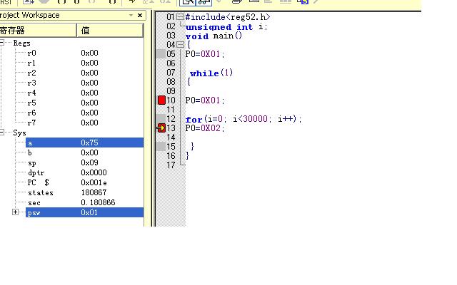

通过Protues+Keil联调仿真,我发现设置循环参数i=30000 调测结果为0.18秒。当把参数修改为i=60000时,调测结果为2.2秒。按道理只是把循环次数增加了1倍,没道理延迟时间会增加10几倍啊,请大侠指教。问题比较低端,但是确实是通过我自己的实践得来的,看在努力学习的份上,请指教。
设置延迟参数为6W
设置延迟参数为6W
设置延迟参数为3W
设置延迟参数为3W
ID:72947 发表于 2015-6-22 20:25 来自手机 | 只看该作者
分别打开反汇编窗口计算对比一下就知道了……
