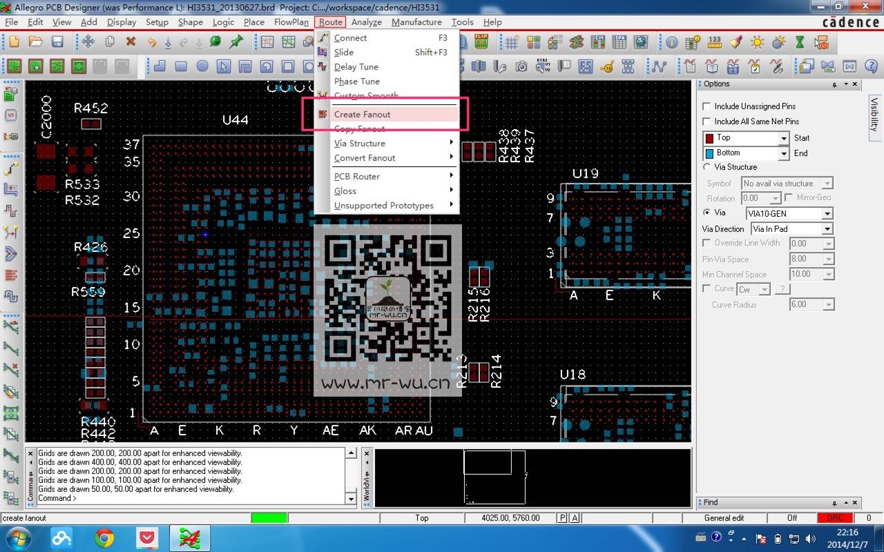

1. 选择菜单栏”Route”->”Create Fanout”

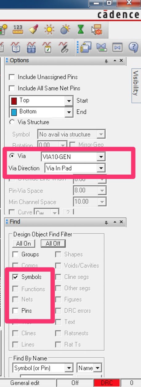

2. 在右侧”options”栏选择合适的via,并设置”Via Direction”为”Via In Pad”
3. 在”Find”栏设置合适对象,如“Symbols”或”Pins”

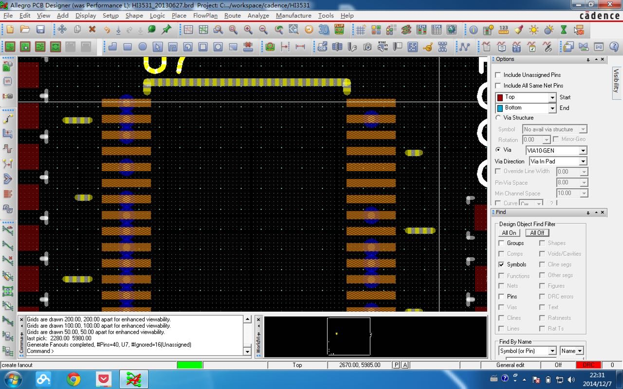

4. 在目标对象上点击鼠标左键
OK.
