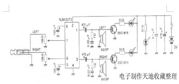

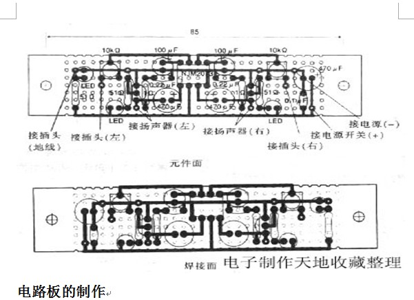

1.MP3的容量越来越大,装下几百首歌也绰绰有余。可是一直戴着耳机,耳朵也会受不了。那么试试这个便携小音箱吧,相信你会喜欢
电路原理图
3V电池供电便携小音箱
3V电池供电便携小音箱
3V电池供电便携小音箱
3V电池供电便携小音箱

NJM2073双声道功放!看样子也能用单节锂电池供电来工作.
