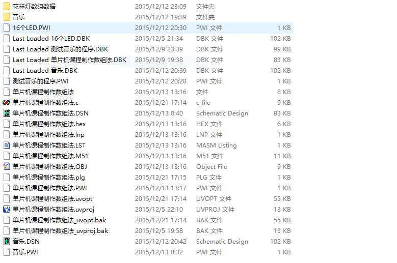

看到很多做心形灯的例子,自己也想着做一个,但是觉得仅有彩灯,不太完美,于是想加上音乐播放的程序。这次做了一个STC89C52的P0,P1,P2口控制24颗彩灯,P3^7口控制蜂鸣器发出音乐的例子。在仿真程序里面可以实现,但是移植到硬件上程序会跑飞,贴出来给大家看看,网上说中断容易让程序跑飞,这次STC89C52的T0,T1,INT0,INT1都使用了。其中T0是一个10ms中断用于音乐基准,T1是一个50ms中断,通过改变numtop的值,可以改变花样灯额、的切换速度,INT0控制播放哪首曲子,INT1用于改变numtop的值,改变此数值就可以改变花样灯的切换速度。

仿真可行,但是硬件上会跑飞!!!!
哪位功夫深厚,能够将她完善??
单片机课程制作数组法.rar
745.65 KB, 下载次数: 46
