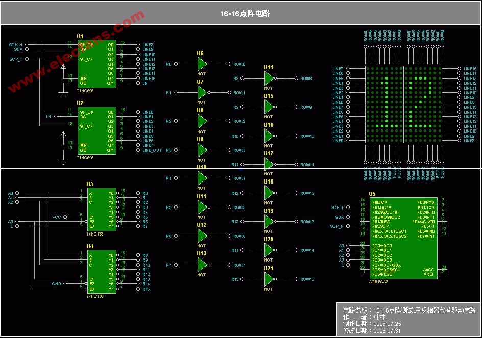

我想用16*16的点阵模拟电梯运行时的楼层显示,但是写出来的程序一直显示不出来,按按键也没反应,程序如下:(用4片595控制点阵)
