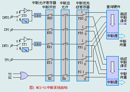

51单片机内中断源
8051有五个中断源,有两个优先级。与中断系统有关的特殊功能寄存器有IE(中断允许寄存器)、IP(中断优先级控制寄存器)、中断源控制寄存器(如TCON、SCON的有关位)。51单片机的中断系统结构如下图(注意,IF0应为TF0):
8052有6个中断源,它比8051多一个定时器/计数器T2中断源。

2、51单片机中断使能控制
中断的允许和禁止由中断使能控制寄存器IE控制,其字节地址为0A8H,可以位寻址,其结构如下图所示:
EX0:外部中断0中断允许位;
ET0:定时器/计数器T0中断允许位;
EX1:外部中断1中断允许位;
ET1:定时器/计数器T1中断允许位;
ES:串行口中断允许位;
ET2:定时器/计数器T2中断允许位;(只要8052具有)
EA:CPU中断总允许位,EA=1时所有的中断开放,EA=0时禁止所有的中断。
3、51单片机中断优先级
51有两个优先级:高、低。通过IP(中断优先级寄存器)来设置优先级,其字节地址为0B8H,可位寻址,其结构如下图:
  IP中各位值为0时表示低优先级中断,为1时表示高优先级中断。CPU复位后IP=0。
