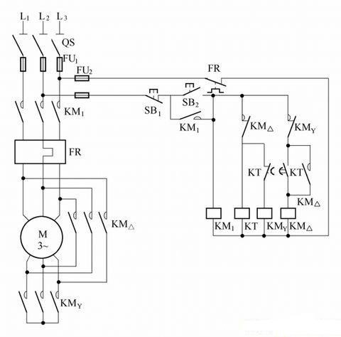

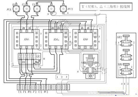

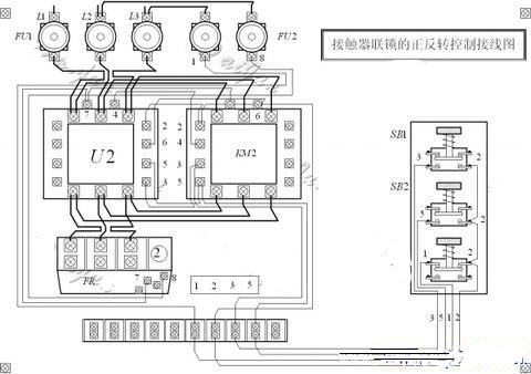

带接触器联锁的正反转及星三角降压起动的原理图和接线图
