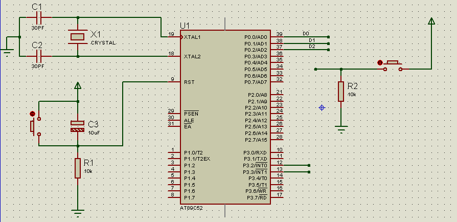

就此图,按下右侧开关,外部中断0响应,松开开关外部中断1响应,不按的话则不中断,执行主程序,开关与单片机之间不一定是直接连接的;本意是做一个检测记录其他设备的开关机时间。有没有谁有好的解决方案。

是啥问题,没讲明白。一般地,中断输入的探测,可选用芯片的边沿触发(上升沿\下降沿)方式进行捕获,然后在一个中断处理函数中分别处理,不需要2个中断来判定和处理。

51单片机的外部中断只要低电平触发和跳变沿触发,没有高电平触发的,你的思路行不通的,学学外部中断吧
