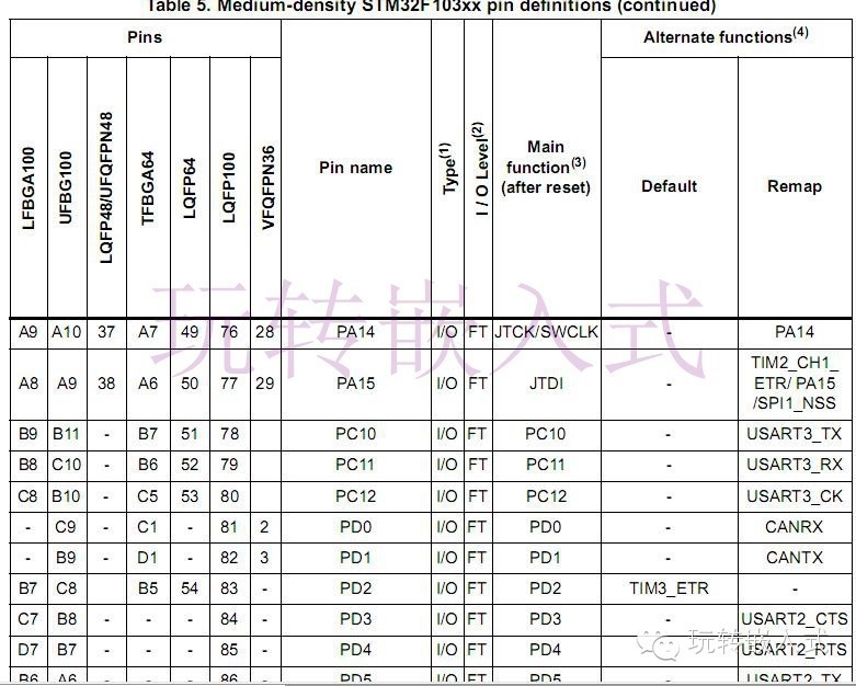

在datasheet可以找到上图的管脚分布,并可以找到每个管脚的说明,如下所示:

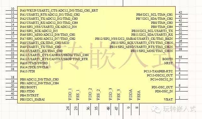

画原理图时我们需要一个具有48引脚的载体,对于简单的器件可以用软件自带的器件来代替,但是如果这个软件管脚比较多而且功能比较强大的时候,我们往往会去自己把这个器件的原理图给画出来,如下所示:
这是我画好的器件原理图,有了原理图后在画电路的时候就不用对着手册去一个引脚一个引脚的比对了。建议大家还是亲手去把单片机的这个原理图给画出来,画完之后你就会对这款单片机的片上资源、引脚功能有了一个比较全面的认识,我画这个原理图大概花了40多分钟。

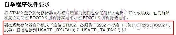

ISP下载使用的串口,该单片机虽然只有3个串口,但是只有UART1才能下载程序,大家要牢记住这一点。官网的应用手册AN2606中说明了这一点,如下:
ISP下载模式下必须要配合BOOT0和BOOT1引脚使用,在上图中也可以看到。由于每次下载程序都要手动调节BOOT的模式,所以这里的串口芯片使用的是CH340G,可以做到ISP的自动下载,这个下载方式参考了原子的设计,是在其基础上修改而来的。

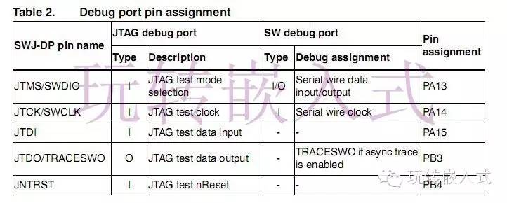

STM32单片机集成了JTAG接口,在官网应用手册AN2586上有介绍:

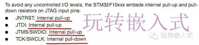

JTAG接口的画法一直存在争议,就是关于上拉电阻的问题,本设计中直接连在单片机上的没有使用上拉电阻。因为为了避免这种分歧ST公司在这几个脚上内置了上拉电阻,在应用手册AN2586上可以找见:

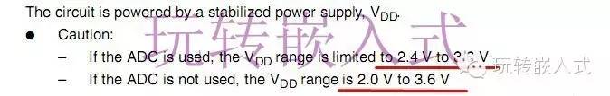

STM32的供电范围为DC(2.0-3.6)V,这个在手册上同样可以找见,如下:
手册上说的很清楚,如果使用ADC功能的话供电范围是2.4-3.6V,如果 不使用ADC的话是2.0-3.6V,作为一款开发板当然要使用ADC功能。这里选用3.3V供电,芯片选用最大众的AMS1117-3.3,如下图:
