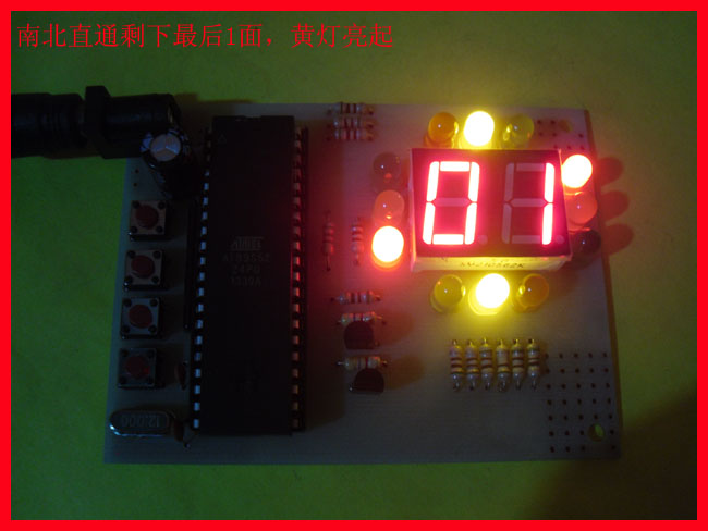

交通灯控制系统的成品图:

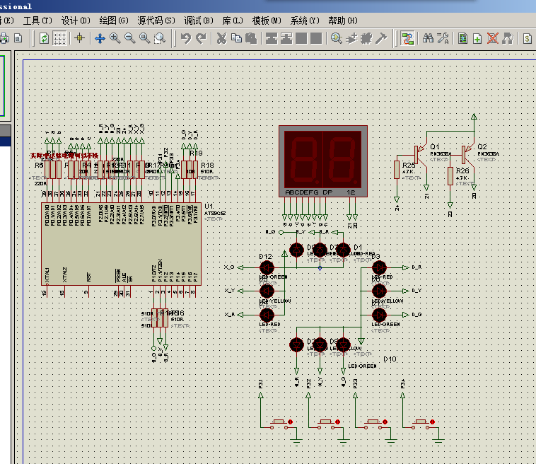

单片机交通灯仿真图

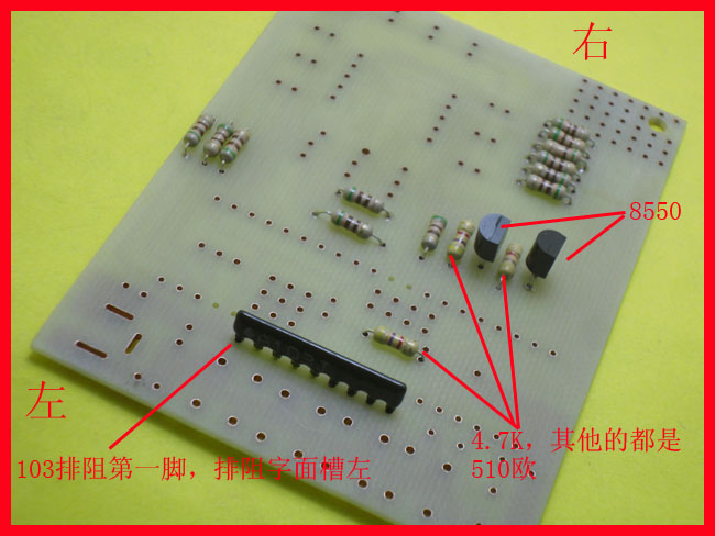

交通灯制作焊接步骤

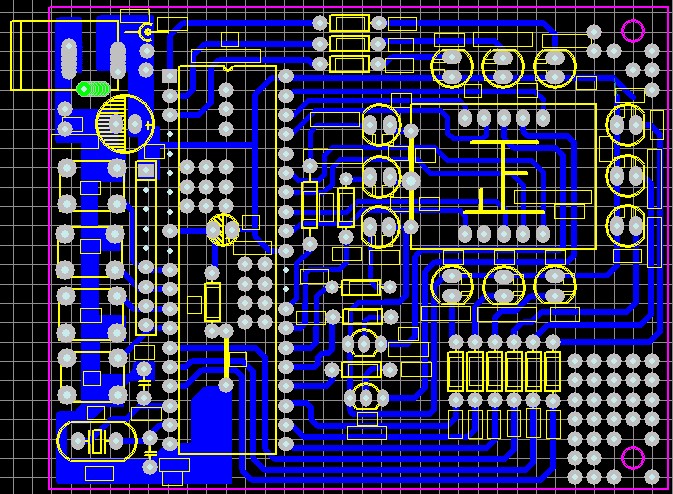

单片机交通灯的pcb图

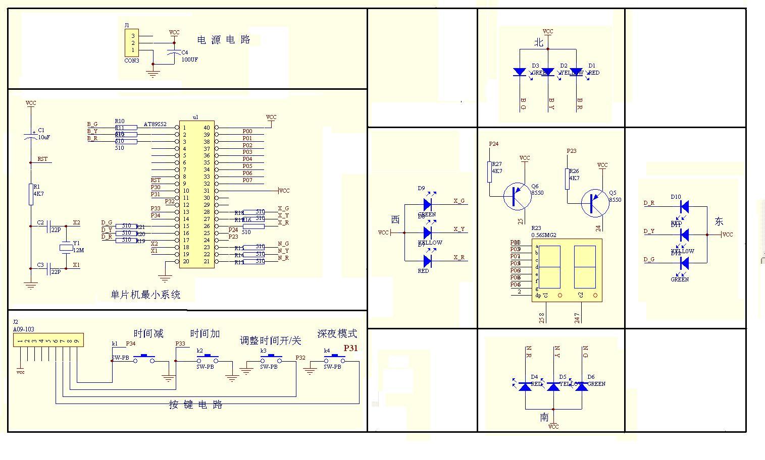

单片机交通灯的原理图
