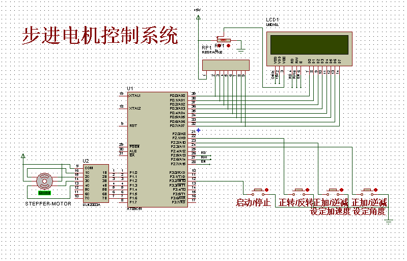

步进电机系统开发实例 带仿真和单片机程序
2.步进电机控制系统设计
第一个按键,速度等级增加,有多个速度等级,速度等级显示在LCD上
第二个按键,速度等级减小 步进电机240.zip (89.03 KB, 下载次数: 80)
第三个按键,电机停止
第四个按键,电机启动

参与人数 2黑币 +60 收起 理由
YJGG + 10 共享资料的黑币奖励!
收藏收藏2 分享淘帖 顶 踩
ID:130543 发表于 2016-7-15 11:36 | 只看该作者
楼主,我想问一下,你这个电机是多大的电机??工业用大功率电机你这个能实现吗?
