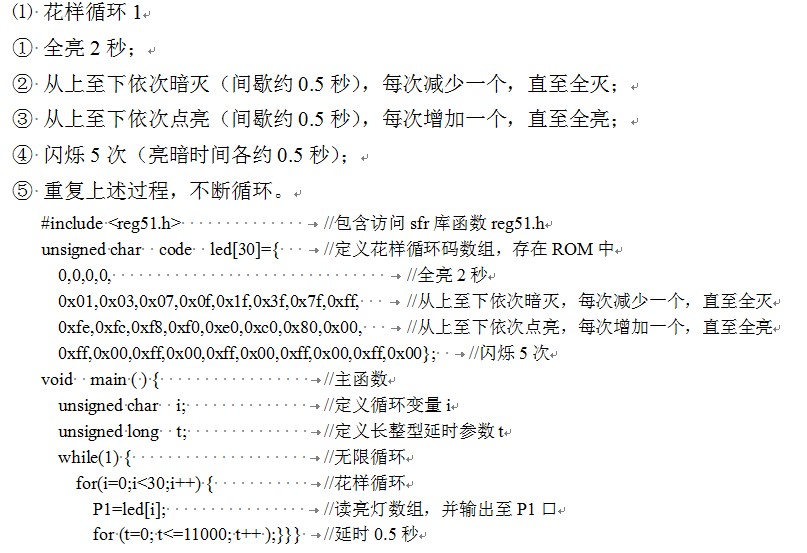

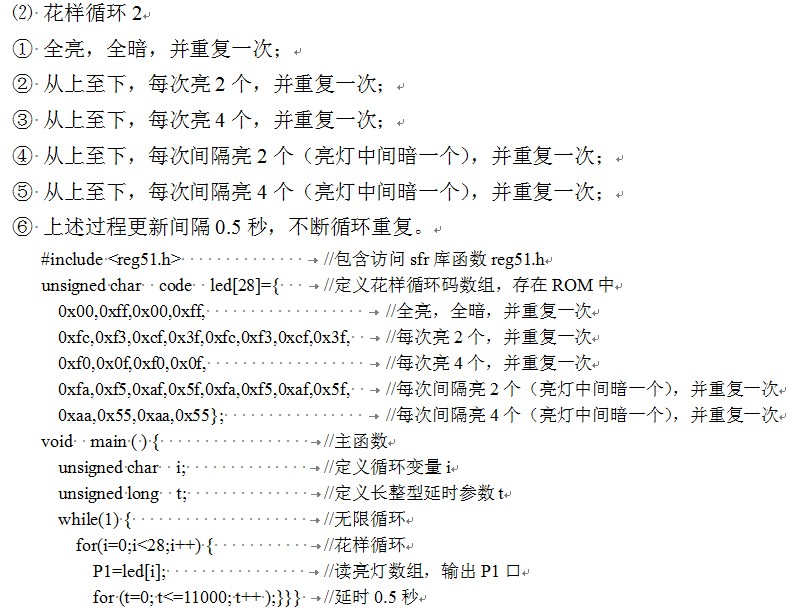

实例28  花样循环灯
Proteus仿真一下,确认有效
实例28 花样循环灯(3种控制程序).rar (35.78 KB, 下载次数: 16)
以上摘自张志良编著《单片机实验实训100例》 ISBN978-7-5124-1603-1,北航社出版
