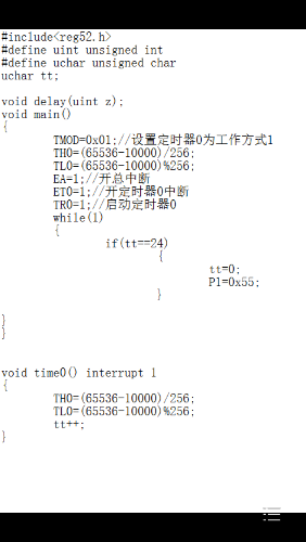

为什么进不去中断,定时器到时,P1没有按0x55显示,不知道怎么回事,希望各位大神帮忙,谢谢!

建议楼主把while循环里面的语句写在中断服务函数里:
#include <reg52.h>
#define uchar unsigned char
uchar tt=0;
void main()
    TMOD=0x01;
    TL0=(65536-10000)%256;
    TH0=(65536-10000)/256;
    ET0=1;
    EA=0;
    TR0=1;
         PCON|=0x01;  睡眠CPU,降低功耗
void timer0() interrupt 1 using 1
    tt++;
    if(tt>=24)
      tt=0;
      P1=0x55;
ID:137261 发表于 2016-8-29 11:42 | 只看该作者
定时器1的中断后面用interrupt 3
ID:119071 发表于 2016-8-29 13:53 | 只看该作者
这个是定时器0,应该是interrupt1,今天又试了一下,不知道为什么又好使了。谢谢喽!!!

建议楼主把
if(tt==24)
   tt=0;
   P1=0x55;
写到中断服务函数里面去试试。
