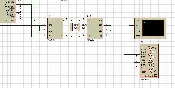

设计一个多路温度检测仪,共有8个测温点,每个点连续检测8次,以平均值代表该点温度,并轮流在LED显示器上显示。测试检测元件为铂热电阻Pt1000, 温度测量范围为100℃ ——+500℃,测量精度为±1℃。系统每隔10秒完成一个点的测量,测量值除在LED显示器上显示外,还必须通过串行口(RS485)发送到上位机。任何时刻,可以通过按键切换显示通道。

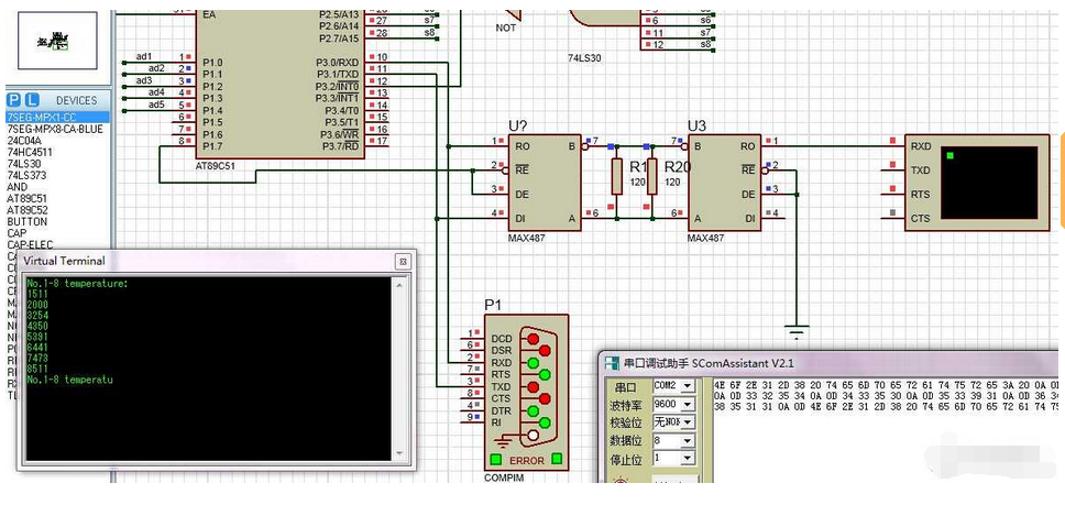

各位大神,小弟初学c51。这次是做一个课程设计,其余的部分基本都完成了,但是”数据通过串行口(RS485)发送到上位机“一直没能实现。我用c51的txd,rxd直接连接9孔插口,仿真出来,数据输出到了虚拟串口上了。

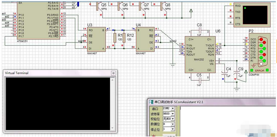

但是加上max487和max232就不行了。查资料是说得用max487和max232组合实现,max232调整电平。但小弟照着网上的画出来,还是不行。
简化我的程序:

这样连,都有数据传出来:
这样连,9孔版驱动不了,没显示:
查资料说是,组合起来才行,但组合了还是没数据:
