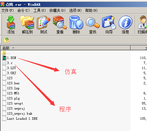

51单片机做的16*16点阵显示汉字的所有资料下载:
点阵.rar (50.48 KB, 下载次数: 131)
下面是部分程序预览:
