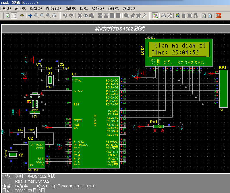

单片机DS1302时钟+1602液晶proteus仿真及源代码
  1. #include <REGX52.H>
  2. #include "LCD1602.h"
  3. #include "DS1302.h"
  4. void Delay1ms(unsigned int count)
  5. {
  6.         unsigned int i,j;
  7.         for(i=0;i<count;i++)
  8.         for(j=0;j<120;j++);
  9. }
  10. main()
  11. {
  12.         SYSTEMTIME CurrentTime;
  13.         LCD_Initial();
  14.         Initial_DS1302();
  15.         GotoXY(0,0);
  16.         Print(" tian ma dian zi");
  17.         GotoXY(0,1);
  18.         Print("Time: ");
  19.
  20.         while(1)
  21.         {
  22.                 DS1302_GetTime(&CurrentTime);
  23.                 TimeToStr(&CurrentTime);
  24.                 GotoXY(6,1);
  25.                 Print(CurrentTime.TimeString);
  26.                 Delay1ms(400);
  27.         }
  28. }
