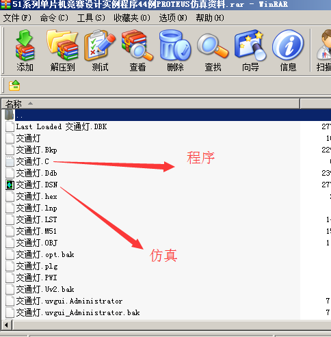

给51黑电子论坛的朋友们分享一个非常形象的单片机交通灯控制设计,下面是仿真原理图:
仿真工程文件及所有完整程序等资料下载地址:
http://www.51hei.com/bbs/dpj-56304-1.html
单片机源代码:
