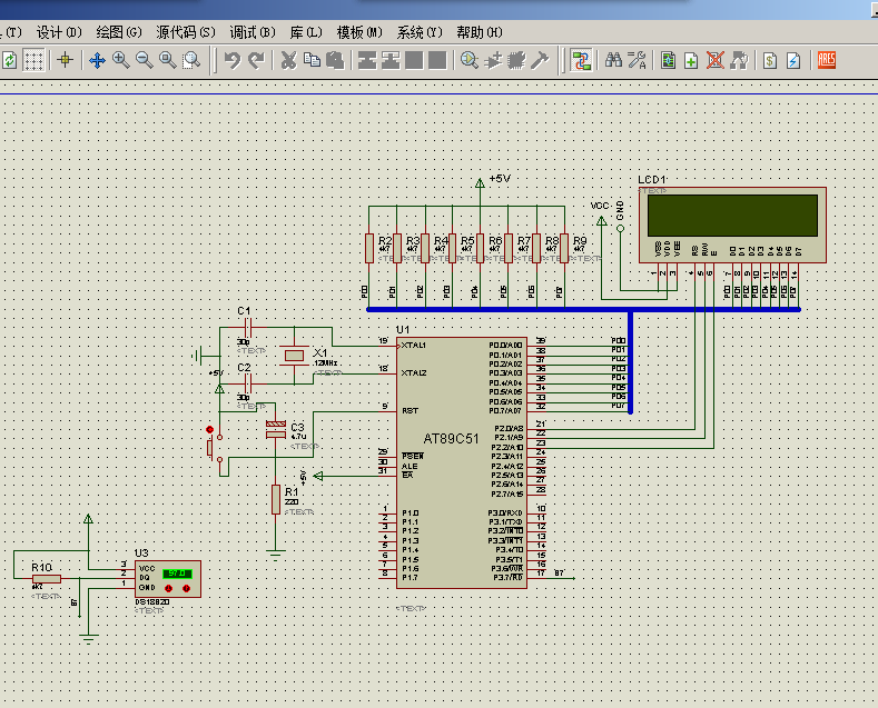

ds18b20温度显示 仿真及源码

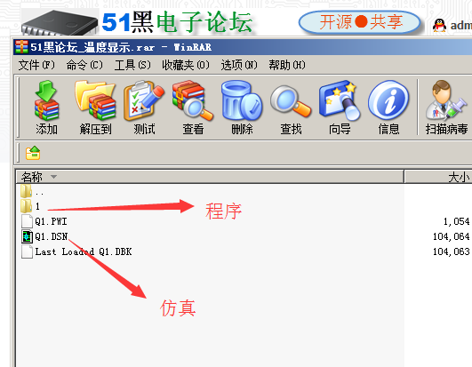

lcd1602显示,只能显示正温度
单片机程序源码:

  72. {
  73.   float tt;
  74.   uchar a,b;
  75.   uint temp;
  76.   tmp_reset();
  77.   delay(1);
  78.   tmp_writebyte(0xcc);  // address all drivers on bus  写跳过读ROM指令
  79.   tmp_writebyte(0x44);
  80.   tmp_reset();
  81.   delay(1);
  82.   tmp_writebyte(0xcc);
  83.   tmp_writebyte(0xbe);
  84.   a=tmp_readbyte();   //读低8位
  85.   b=tmp_readbyte();   //读高8位
  86.   temp=b;
  87.   temp<<=8;             //two byte  compose a int variable   两个字节组合为1个字
  88.   temp=temp|a;
  89.   tt=temp*0.0625;   //温度在寄存器中是12位,分辨率是0.0625
  90.   temp=(tt*10+0.5)/10;  //乘10表示小数点后只取1位,加0.5是四折五入
  91.   return temp;
  92. }
  93. void timer_init();
  94. void main()
  95. {
  96.         timer_init();
  97.         LcdReset();
  98.         DispStr(0x80,0,"welcom!");
  99.         while(1)
  100.         {
  101.                 temp=get_tmp();
  102.                 for(j=0;j<2;j++)
  103.                 {
  104.                         count[1-j]=temp%10+0x30;
  105.                         temp/=10;
  106.                 }
  107.         DispStr(0x85,1,count);
  108.         }
  109. }
  110. void timer_init()
  111. {
  112. EA=1;
  113.         ET1=1;
  114.         TR1=1;
  115.         TMOD=0x10;
  116.         TH1=(65536-10000)/256;
  117.         TL1=(65536-10000)%256;
  118. }
温度显示.rar
77.91 KB, 下载次数: 32, 下载积分: 黑币 -5
