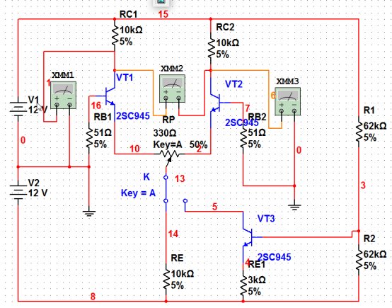

1.差动放大器的Multisim仿真
仿真电路图及UCQ1,UCQ2,UO电压如下图所示。

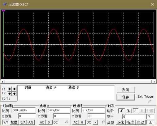

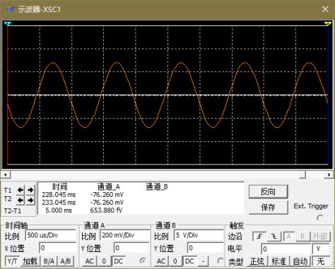

    ①双端输出方式:RE视为短路,RP在中心位置时,调节好工作点后,在VT1,VT2两只晶体管的基极之间加上信号源1000Hz,10mV的信号;将示波器接在VT1,VT2两只晶体管的集电极之间,观察输出信号。
输出信号如下图所示;

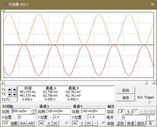

    ②单端输出方式:将示波器的正负极接在VT1集电极与地之间,增加一个示波器接到VT2集电极与地之间。观察单端输出的波形的幅度,将它与前面双端输出的信号幅度进行比较。同时比较示波器显示的在VT1、VT2集电极对地电压波形的相位关系。
如图所示,VT1、VT2输出反相。

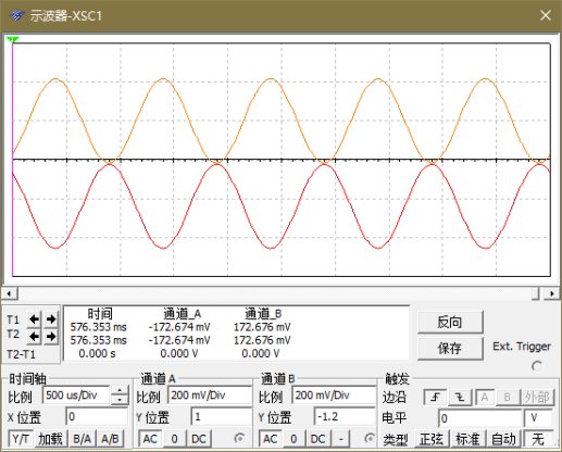

    2)共模电压放大倍数。共模信号不存在单端输入方式,因为静态工作点的漂移、电源的干扰对查分放大器的两个管子影响是同时存在的,这相当于在两个晶体管的输入端加入了共模信号。在差分放大器的对管输入端加入大小相同,相位相同的假想共模信号,观察测量单端输出共模信号的幅度。
    仿真结果如下图所示;

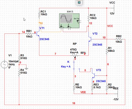

3.输入信号
    差动放大器的输入信号可采用直流信号也可采用交流信号。

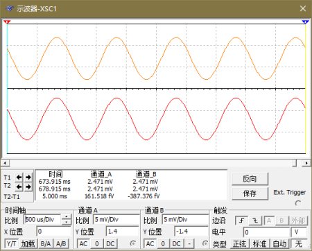

    1)仿真结果如下图所示。
    当采用单端输入方式时,示波器显示波形如下。
    2)测量静态工作点时,放大器输入端应与地连接。
    3)将函数信号发生器的输出端接放大器输入A端,地端接放大器B端,及构成单端输入方式;将放大器A、B短接,信号源接A端与地之间,即构成共模输入方式。
