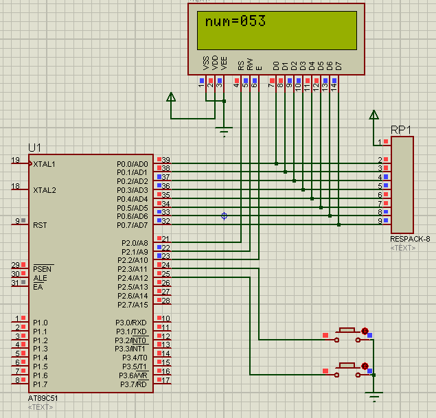

就像数码管的时钟那样 通过按键 让数字累加 不要用定时器 我超声波模块用了一个 时钟也弄了一个 没得用了
ID:151348 发表于 2017-3-12 09:28 | 只看该作者
花了点时间在一起的程序上修改了一下,程序实现按键控制数字自加和自减,1602显示结果

void main()
  unsigned int num=56;
  LcdInitiate();
        Write_LCD_command(0x80);
        Write_LCD_data('n');
        Write_LCD_data('u');
        Write_LCD_data('m');
        Write_LCD_data('=');
                if (!k1)
                        delay(1);
                        if(!k1)
                                while(!k1);
                                num--;
                                display(0x84,num);
                if (!k2)
                        delay(1);
                        if(!k2)
                                while(!k2);
                                num++;
                                display(0x84,num);
