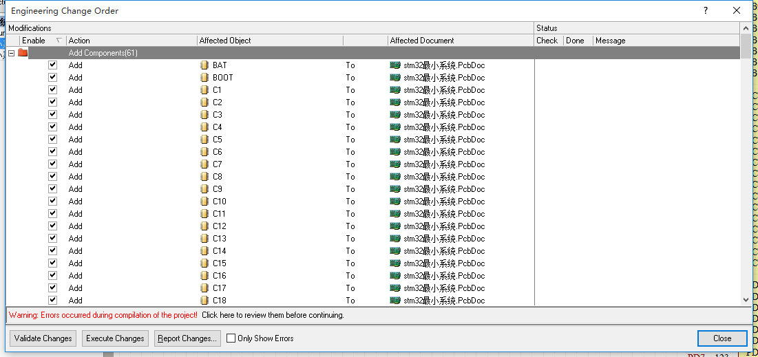

AD10还未生成pcb就出现警告 好像是网络标号的问题,还请大神指点
画好了原理图,update pcb 还没有excute 就出现了警告,好像是网络标号的问题,还请大神指点

解决了,是因为一个引脚有多个网络标号引起的,在PROJECT->ROJECT OPTIONS->ERROR REPOTRS->Net with multiple names->NO REPORT.就可以解决了。
