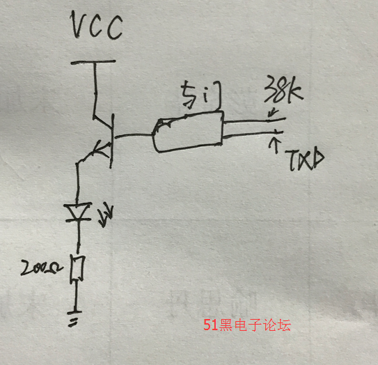

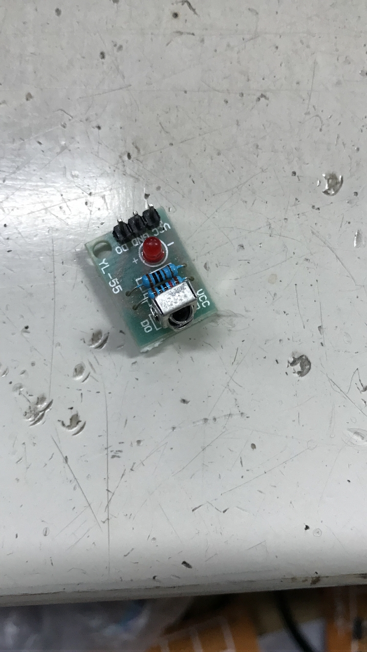

本人做了一个简单的红外发收,但是发送什么都收00,有木有大神能看看!!!  38K载波拿信号发生器弄的,我是照着图焊的板子,接收端1838一体化接收头。

这个电路有缺陷:
如:本意是38K信号为1时,Q1截止,但38K的1,很可能小于5V,如只有3.6V(标准TTL的1电平),这样就关不断Q1。

ID:178095 发表于 2017-3-23 05:08 | 只看该作者
改为接地NPN,就不会出现关不断的问题了

ID:142402 发表于 2017-3-23 13:57 | 只看该作者

ID:142402 发表于 2017-3-23 13:58 | 只看该作者

ID:142402 发表于 2017-3-23 19:39 | 只看该作者
还是没有成功,能再看看么,抱拳了!!
ID:123289 发表于 2017-3-23 22:45 | 只看该作者
这个一定OK,
但你要考虑:TXD无数据发送时,是保持0好,还是保持1好?
ID:142402 发表于 2017-3-24 09:46 | 只看该作者
yzwzfyz 发表于 2017-3-23 22:45
这个一定OK,
嗯,我去加个上拉或下拉再试试
ID:142402 发表于 2017-3-26 10:44 | 只看该作者
这个一定OK,
噗,我加了下拉还是没有用,还有什么可能在影响着发送接收么
ID:74784 发表于 2017-5-3 20:49 | 只看该作者
我给你一个方法:
根本无须txd和38KHz搞与门电路
只需将你的txd信息改编成对38KHz的发射与不发射就可以了
想通了吗?
我在实验红外自发自收时
就是这样用的
很好用啊
