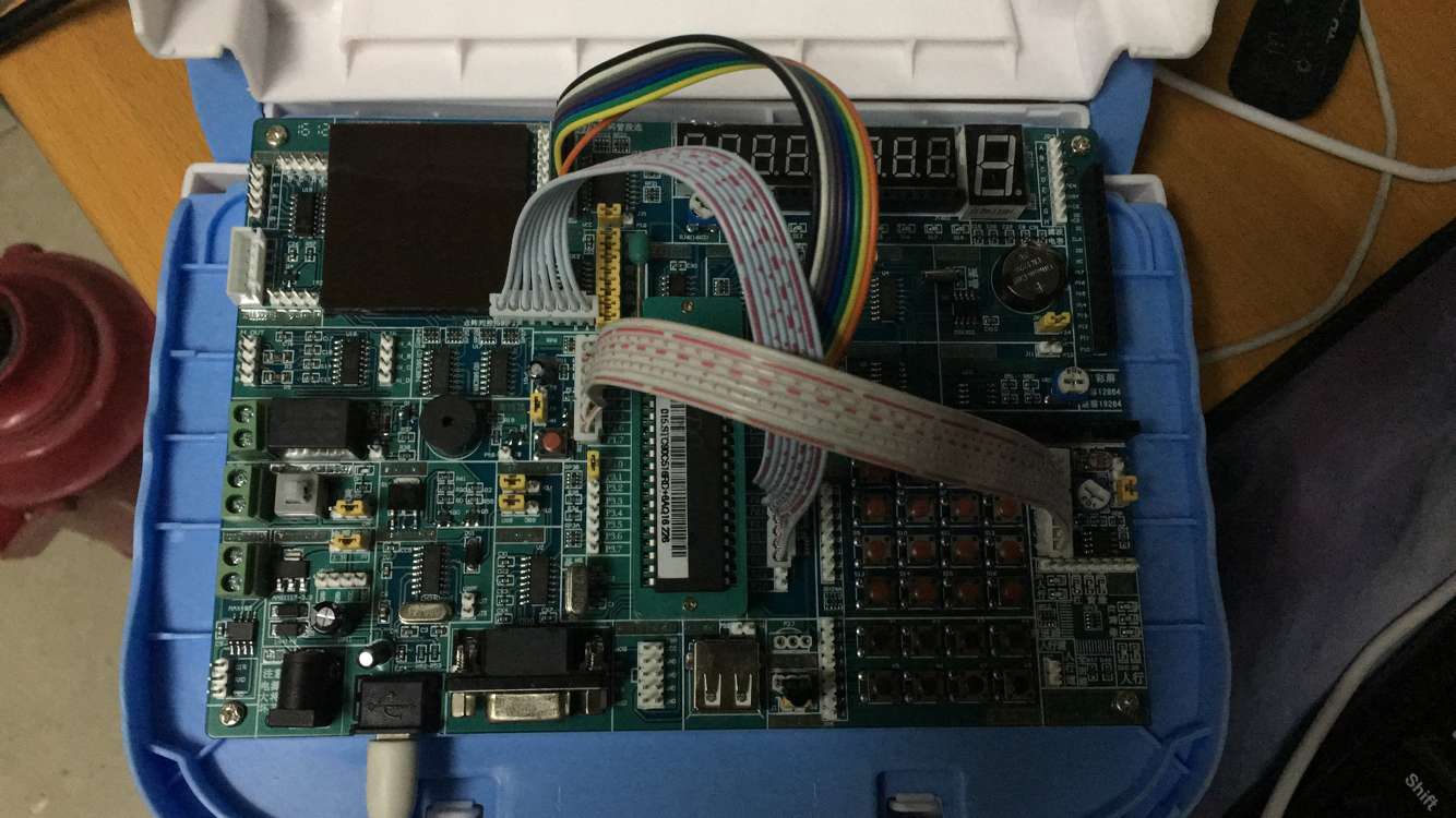

ID:180790 发表于 2017-4-11 20:34 | 只看该作者 回帖奖励 |倒序浏览 |阅读模式
     急急急   求助  求大哥帮忙啊
     怎么加一些数码管程序才能是实现  AD采样经串口输出显示在数码管上呢? 我的程序如下:但是不会加显示数码管程序。有一个警告

ID:180790 发表于 2017-4-11 20:35 | 只看该作者
我设计的程序 但是我自己都难住了  我初学者  搞不懂

ID:148552 发表于 2017-4-11 22:21 | 只看该作者
uchar code leddata[]={
                0x3F,  //"0"
                0x06,  //"1"
                0x5B,  //"2"
                0x4F,  //"3"
                0x66,  //"4"
                0x6D,  //"5"
                0x7D,  //"6"
                0x07,  //"7"
                0x7F,  //"8"
                0x6F,  //"9"
                0x77,  //"A"
                0x7C,  //"B"
                0x39,  //"C"
                0x5E,  //"D"
                0x79,  //"E"
                0x71,  //"F"
                0x76,  //"H"
                0x38,  //"L"
                0x37,  //"n"
                0x3E,  //"u"
                0x73,  //"P"
                0x5C,  //"o"
                0x40,  //"-"
                0x00,  //熄灭
                0x00  //自定义
void delay(uint z)//毫秒延时
        uint x,y;
        for(x = z; x > 0; x--)
                for(y = 114; y > 0 ; y--);
void display(uint s)//数码管显示程序
  we=1;
  P0=0x7f;//第一位数码管显示个位
  we=0;
  P0=0x0;
  du=1;
  P0=leddata[s%16];
  du=0;
  delay(5);/*这个延时必不可少,否则扫描太快,数码管反应不过来*/
  P0=0xff;/*此处作用是消除数码管残影*/
  we=1;
  P0=0xbf;//第二位数码管显示十位
  we=0;
  P0=0x0;
  du=1;
  P0=leddata[s/16];
  du=0;
  delay(5);
  P0=0xff;
//du数码管段选   we 数码管位选   P0 数据口  s要显示的数(00~ff)
参与人数 1黑币 +20 收起 理由
admin + 20 回帖助人的奖励!
ID:151348 发表于 2017-4-12 08:55 | 只看该作者
你这板子自带数码管,但大家不知道你这板子的原理图,最好是附上来,然后大家才好“就事论事”

ID:180790 发表于 2017-4-12 14:40 | 只看该作者
这是电路板的参考资料
