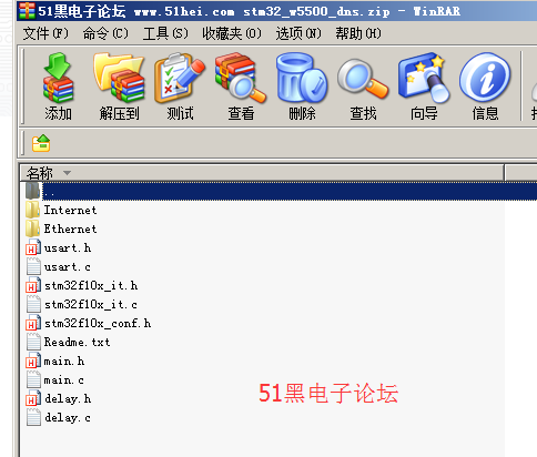

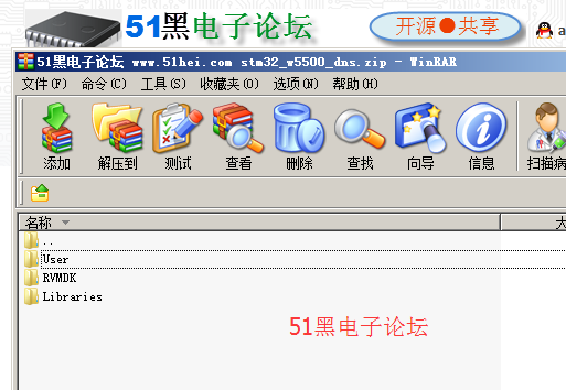

stm32通过w5500使用dns解读IP地址的源程序:
完整源码下载:
stm32_w5500_dns.zip (779.32 KB, 下载次数: 85)
