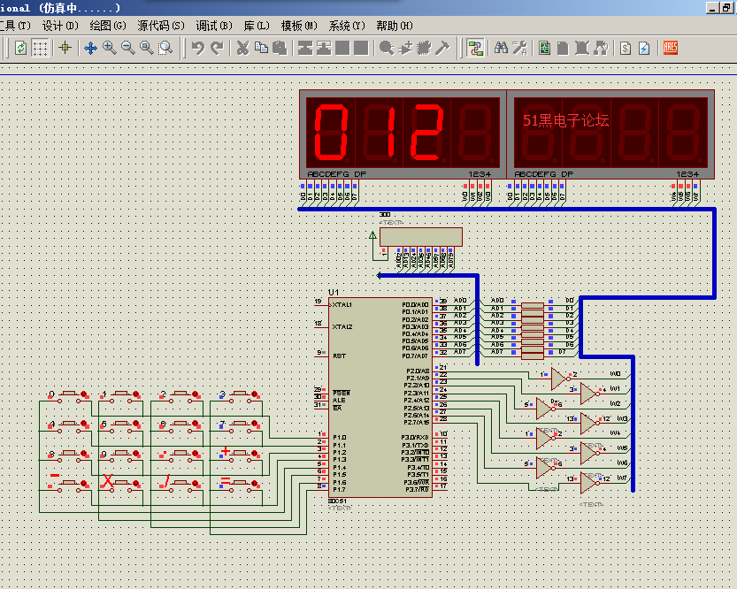

单片机计算器源程序(矩阵键盘+数码管显示)原理图与Proteus仿真 代码注释很详细
矩阵键盘+数码管显示组成的一个简易计算器单片机项目
下面是单片机计算器的proteus仿真原理图(工程文件可到本帖附件中下载):
单片机计算器源程序如下:
