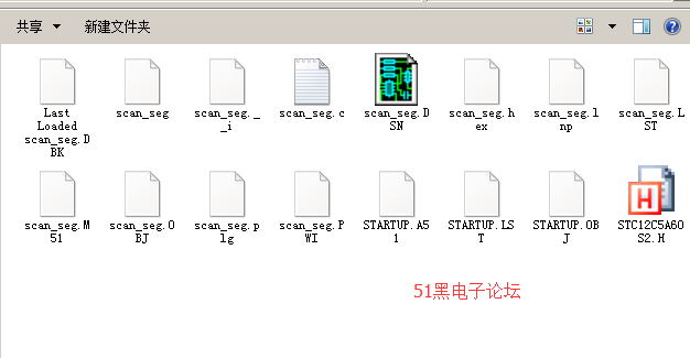

给大家分享一些我们老师给的一些经典的单片机程序源码, 一共有十多个.都有详细的注释,然大家快速的理解每一行代码的意思。而且有proteus仿真原理图。大家可以直接验证程序的对错.
本系列所有源码打包下载地址(含proteus仿真工程文件和源程序):
http://www.51hei.com/bbs/dpj-82474-1.html
本例程下载:
数码管扫描.rar (53.67 KB, 下载次数: 21)
