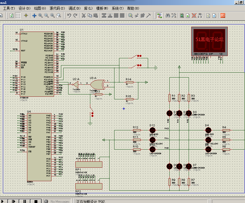

51单片机十字路口交通灯Proteus仿真图和源码
51单片机十字路口交通灯
proteus仿真原理图:
