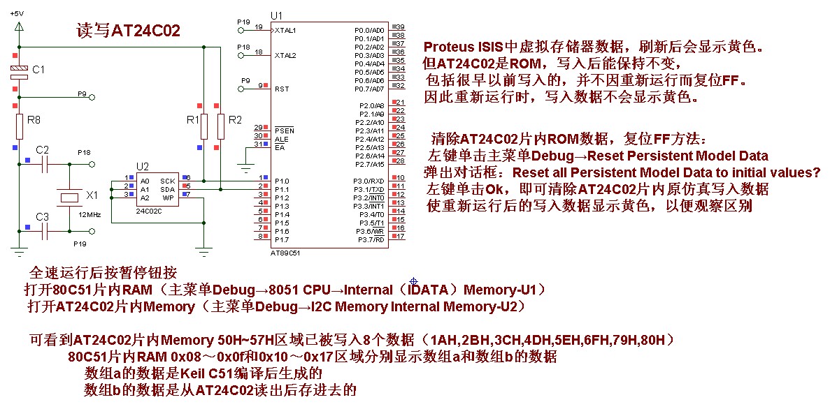

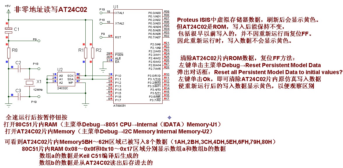

给你个参考案例。实例49  读写AT24C02
Proteus仿真一下,确认有效。
实例49 读写IIC AT24C02.rar (38.96 KB, 下载次数: 34) 实例50 非零地址读写AT24C02.rar (39.09 KB, 下载次数: 10)
以上摘自张志良编著《单片机实验实训100例》 ISBN 978-7-5124-1603-1,北航社出版.。书中电路和程序设计有详细说明,程序语句条条有注解。仿真电路和Hex文件能在清华出版社网站免费下载,程序源代码只能到书上看了。到图书馆借,或到新华书店翻阅,或到网上书店打折购买。
