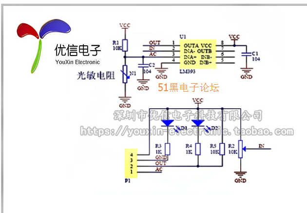

LM393+光敏电阻 Arduino和51单片机测试程序
光敏电阻51单片机使用资料附带电路和程序
Arduino测试程序(以DO接法为例):

ID:253723 发表于 2017-11-29 18:37 | 只看该作者
请问AO口怎么接
ID:574762 发表于 2020-3-14 09:59 | 只看该作者
ZongHQ 发表于 2017-11-29 18:37
**** 作者被禁止或删除 内容自动屏蔽 ****
接因环境改变想要其改变的功能的输出io口
