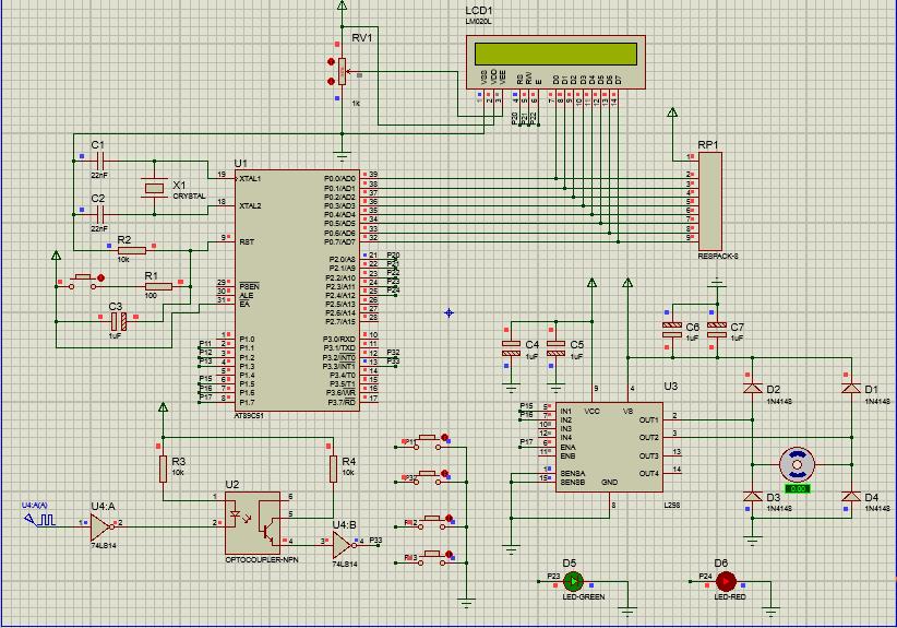

基于51单片机PWM调速,用霍尔元件测速,并实时显示转速,程序出问题了。
程序出问题了,电机转不了,显示也出不来。单片机新手,看不出哪儿出了问题。麻烦论坛里能帮忙朋友们帮我看看,谢谢

这是仿真的图
这是仿真的图

ID:201220 发表于 2017-5-16 10:00 | 只看该作者
用示波器看下PWM出来的波形是否正常。电机是什么电机,用的什么驱动呢?
直流电机,用单片机输出PWM信号,再用L298驱动电机

cjjcjj1 发表于 2017-5-16 10:03
你好!说一下你的整体思路和实现的过程
运用51单片机输出pwm信号,再运用电机驱动芯片L298驱动直流电机转动,用按键控制启停、正反转、运用PWM占空比多少调速;运用霍尔元件测电机转速,在通过LCD显示转速。

ID:196520 发表于 2017-6-3 20:40 | 只看该作者

终于调试成功了,上传到这上面共后来者参考。
ID:196520 发表于 2017-6-3 20:52 | 只看该作者
好好学习,天天向上。嗯!没了。
这是仿真图,因为proteus中好像没有霍尔元件,所以没法实时测转速,实现的功能就是电机启停、正反转、加减 ...

测量下你仿真图左下角的那个U4(A:A)有没有波形。你的电机是在中断中运行的,受到P3.3脚控制。显示是都没显示还是无法显示转速?你在两个地方都调用了displaytolcd()。这可能会导致显示混乱。如果是没显示转速有P3.2接霍尔了没有?
