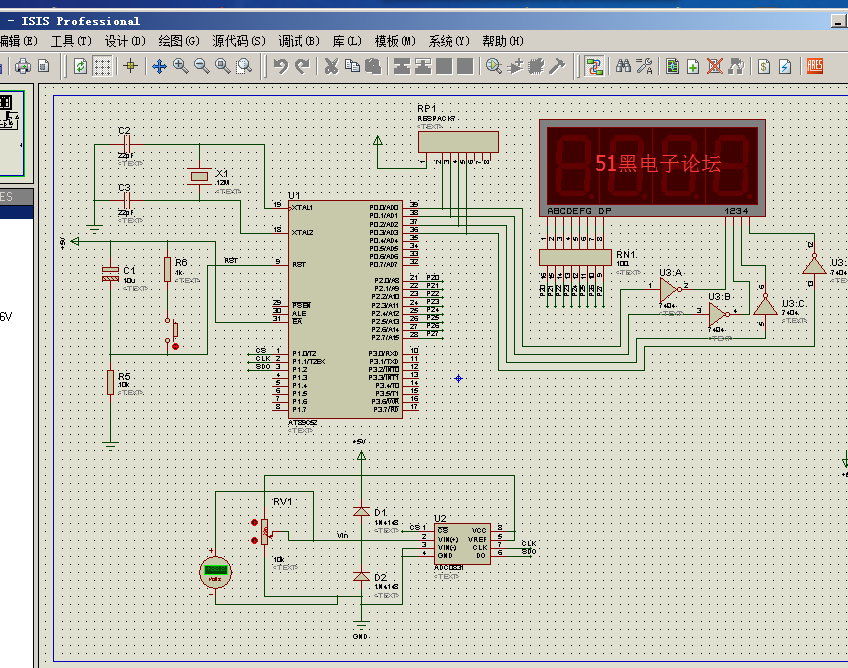

应该还可以吧,课堂作业。
仿真原理图如下(proteus仿真工程文件可到本帖附件中下载):

  23.            }
  24.
  25. }
  26. /*********AD转换函数*************/
  27. uint adc0831()   //根据时序图写出的模拟数据输出
  28. {
  29.         uchar i;
  30.         uint temp;

  71.                 _nop_();
  72.                 _nop_();
  73.                 return(temp);
  74.         }
  75. /*************主函数********************/
  76. void main()
  77. {                uint ad,i=0;
  78.                 ad_value[3]=10;
  79.         while(1)
  80.         { i++;
  81.          if(i==255)
  82.                  {
  83.                       i=0;
  84.                     ad=adc0831();           //ADzhuanhuan
  85. ……………………
  86. …………限于本文篇幅 余下代码请从51黑下载附件…………
