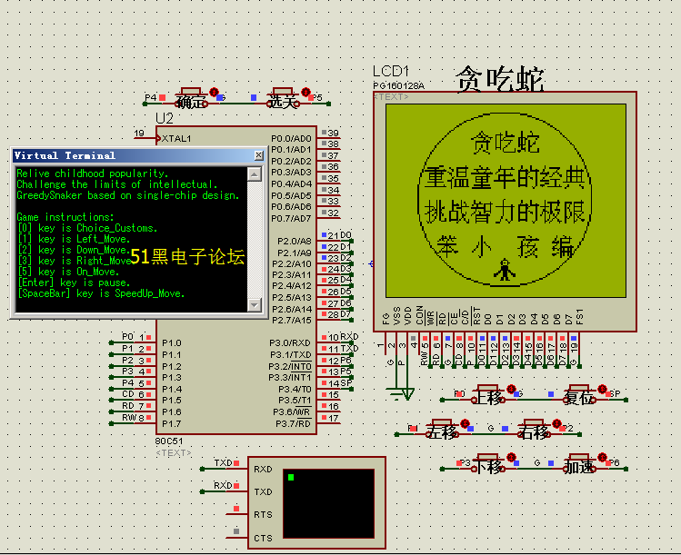

基于51单片机做的贪吃蛇程序和仿真图都有,是用的160128液晶屏做的,比较大气。 希望对大家有帮助.下面是proteus仿真原理图:
单片机源程序如下(含160128液晶屏的驱动程序):

  5. 作者邮箱:liaoguobao19860822@163.com
  6. 单片机类型:AT89C51
  7. 仿真软件:Proteus7.2
  8. 代码编译软件:Keil2
  9. ----------------------------------------------------------------------------*/

  14.                                                         /*+-----------------------+
  15.                                                           | 注意:晶振为22.1184MHz |
  16.                                                           +-----------------------+*/
  17. /*---------------------------------------------------------------*/
  18. //按键端口宏定义
  19. #define                         KEY_UP_MOVE                                P1_0                        //上移键端口
  20. #define                         KEY_LEFT_MOVE                        P1_1                        //左移键端口
  21. #define                         KEY_RIGHT_MOVE                        P1_2                        //右移键端口
  22. #define                         KEY_DOWN_MOVE                        P1_3                        //下移键端口
  23. #define                         KEY_OK                                        P1_4                        //确定键端口
  24. #define                         KEY_SPEED_MOVE                        P3_2                        //加速键端口
  25. #define                         KEY_CUSTOMS                                P3_3                        //选关键端口
  26. #define                         KEY_RESTORAL                        P3_4                        //复位键端口
  27. /*----------------------------------------------------------------------------*/
