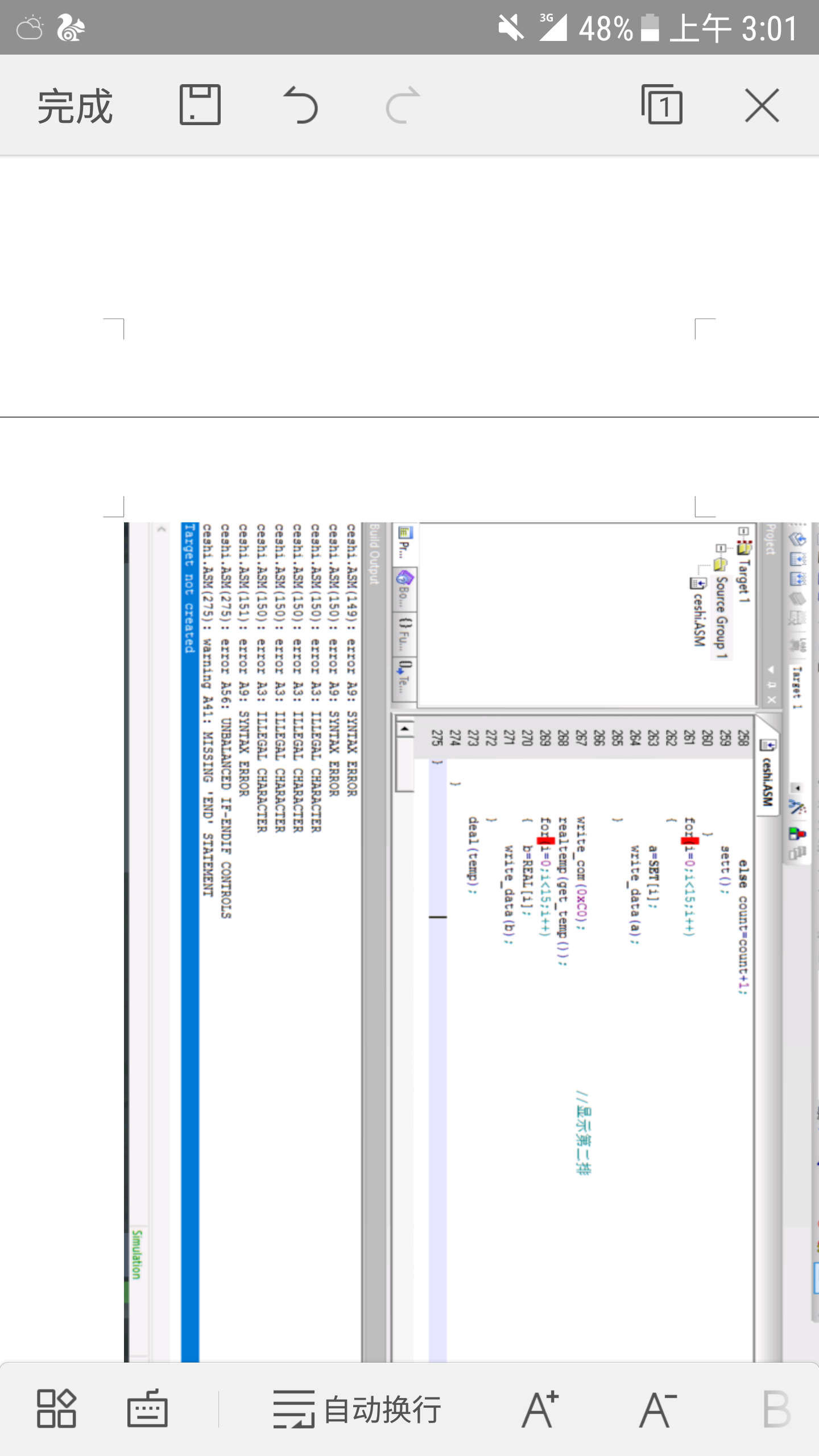

基于51单片机的温度控制系统的keil编译和proteus联调仿真问题
本人小白按照别人资料制作毕业设计,把资料里的源程序直接复制到keil里编译就几乎全是语法错误。#include<reg51.h>

Build target 'Target 1'
assembling ceshi.ASM...
C:\KEIL\C51\INC\ATMEL\REG51.H(13): error A10: ATTEMPT TO DEFINE AN ALREADY DEFINED SYMBOL
C:\KEIL\C51\INC\ATMEL\REG51.H(14): error A10: ATTEMPT TO DEFINE AN ALREADY DEFINED SYMBOL

C:\KEIL\C51\INC\ATMEL\REG51.H(83): error A10: ATTEMPT TO DEFINE AN ALREADY DEFINED SYMBOL
C:\KEIL\C51\INC\ATMEL\REG51.H(84): error A10: ATTEMPT TO DEFINE AN ALREADY DEFINED SYMBOL
C:\KEIL\C51\INC\ATMEL\REG51.H(85): error A10: ATTEMPT TO DEFINE AN ALREADY DEFINED SYMBOL
C:\KEIL\C51\INC\ATMEL\REG51.H(86): error A10: ATTEMPT TO DEFINE AN ALREADY DEFINED SYMBOL
C:\KEIL\C51\INC\ATMEL\REG51.H(87): error A10: ATTEMPT TO DEFINE AN ALREADY DEFINED SYMBOL
C:\KEIL\C51\INC\ATMEL\REG51.H(88): error A10: ATTEMPT TO DEFINE AN ALREADY DEFINED SYMBOL
C:\KEIL\C51\INC\ATMEL\REG51.H(89): error A10: ATTEMPT TO DEFINE AN ALREADY DEFINED SYMBOL
C:\KEIL\C51\INC\STDIO.H(22): error A9: SYNTAX ERROR
C:\KEIL\C51\INC\STDIO.H(26): error A68: UNKNOWN CONTROL OR BAD ARGUMENT(S)
C:\KEIL\C51\INC\STDIO.H(27): error A9: SYNTAX ERROR
C:\KEIL\C51\INC\STDIO.H(28): error A9: SYNTAX ERROR
C:\KEIL\C51\INC\STDIO.H(29): error A9: SYNTAX ERROR
C:\KEIL\C51\INC\STDIO.H(30): error A9: SYNTAX ERROR
C:\KEIL\C51\INC\STDIO.H(31): error A9: SYNTAX ERROR
C:\KEIL\C51\INC\STDIO.H(32): error A9: SYNTAX ERROR
C:\KEIL\C51\INC\STDIO.H(33): error A9: SYNTAX ERROR
C:\KEIL\C51\INC\STDIO.H(34): error A9: SYNTAX ERROR
C:\KEIL\C51\INC\STDIO.H(35): error A9: SYNTAX ERROR
C:\KEIL\C51\INC\STDIO.H(36): error A9: SYNTAX ERROR
C:\KEIL\C51\INC\STDIO.H(37): error A9: SYNTAX ERROR
C:\KEIL\C51\INC\STDIO.H(38): error A9: SYNTAX ERROR
ceshi.ASM(5): error A65: IDENTIFIER EXPECTED
ceshi.ASM(16): error A9: SYNTAX ERROR
ceshi.ASM(17): error A9: SYNTAX ERROR
ceshi.ASM(18): error A9: SYNTAX ERROR
ceshi.ASM(19): error A9: SYNTAX ERROR
ceshi.ASM(20): error A9: SYNTAX ERROR
ceshi.ASM(21): error A9: SYNTAX ERROR
ceshi.ASM(23): error A9: SYNTAX ERROR
ceshi.ASM(23): error A3: ILLEGAL CHARACTER
ceshi.ASM(24): error A9: SYNTAX ERROR
ceshi.ASM(24): error A3: ILLEGAL CHARACTER
ceshi.ASM(25): error A46: CODE-ADDRESS EXPECTED
ceshi.ASM(25): error A3: ILLEGAL CHARACTER
ceshi.ASM(26): error A9: SYNTAX ERROR
ceshi.ASM(26): error A3: ILLEGAL CHARACTER
ceshi.ASM(27): error A9: SYNTAX ERROR
ceshi.ASM(27): error A3: ILLEGAL CHARACTER
ceshi.ASM(29): error A9: SYNTAX ERROR
ceshi.ASM(30): error A9: SYNTAX ERROR
ceshi.ASM(31): error A9: SYNTAX ERROR
ceshi.ASM(32): error A9: SYNTAX ERROR
ceshi.ASM(33): error A9: SYNTAX ERROR
ceshi.ASM(37): error A9: SYNTAX ERROR
ceshi.ASM(38): error A9: SYNTAX ERROR
ceshi.ASM(39): error A9: SYNTAX ERROR
ceshi.ASM(40): error A9: SYNTAX ERROR
ceshi.ASM(41): error A9: SYNTAX ERROR
ceshi.ASM(42): error A9: SYNTAX ERROR
ceshi.ASM(43): error A9: SYNTAX ERROR
ceshi.ASM(44): error A9: SYNTAX ERROR
ceshi.ASM(45): error A9: SYNTAX ERROR
ceshi.ASM(47): error A9: SYNTAX ERROR
ceshi.ASM(48): error A9: SYNTAX ERROR
ceshi.ASM(49): error A9: SYNTAX ERROR
ceshi.ASM(50): error A9: SYNTAX ERROR
ceshi.ASM(51): error A9: SYNTAX ERROR
ceshi.ASM(52): error A9: SYNTAX ERROR
ceshi.ASM(53): error A9: SYNTAX ERROR
ceshi.ASM(54): error A9: SYNTAX ERROR
ceshi.ASM(55): error A9: SYNTAX ERROR
ceshi.ASM(56): error A9: SYNTAX ERROR
ceshi.ASM(57): error A9: SYNTAX ERROR
ceshi.ASM(58): error A9: SYNTAX ERROR
ceshi.ASM(59): error A9: SYNTAX ERROR
ceshi.ASM(61): error A9: SYNTAX ERROR
ceshi.ASM(62): error A9: SYNTAX ERROR
ceshi.ASM(63): error A9: SYNTAX ERROR
ceshi.ASM(64): error A9: SYNTAX ERROR
ceshi.ASM(65): error A9: SYNTAX ERROR
ceshi.ASM(66): error A9: SYNTAX ERROR
ceshi.ASM(67): error A9: SYNTAX ERROR
ceshi.ASM(68): error A9: SYNTAX ERROR
ceshi.ASM(69): error A9: SYNTAX ERROR
ceshi.ASM(71): error A9: SYNTAX ERROR
ceshi.ASM(72): error A9: SYNTAX ERROR
ceshi.ASM(73): error A9: SYNTAX ERROR
ceshi.ASM(74): error A9: SYNTAX ERROR
ceshi.ASM(75): error A9: SYNTAX ERROR
ceshi.ASM(76): error A9: SYNTAX ERROR
ceshi.ASM(77): error A9: SYNTAX ERROR
ceshi.ASM(78): error A21: EXPRESSION WITH FORWARD REFERENCE NOT PERMITTED
ceshi.ASM(78): error A45: UNDEFINED SYMBOL (PASS-2)
ceshi.ASM(87): error A9: SYNTAX ERROR
ceshi.ASM(88): error A9: SYNTAX ERROR
ceshi.ASM(89): error A9: SYNTAX ERROR
ceshi.ASM(90): error A9: SYNTAX ERROR
ceshi.ASM(91): error A9: SYNTAX ERROR
ceshi.ASM(92): error A9: SYNTAX ERROR
ceshi.ASM(93): error A9: SYNTAX ERROR
ceshi.ASM(94): error A9: SYNTAX ERROR
ceshi.ASM(95): error A9: SYNTAX ERROR
ceshi.ASM(97): error A9: SYNTAX ERROR
ceshi.ASM(98): error A9: SYNTAX ERROR
ceshi.ASM(99): error A9: SYNTAX ERROR
ceshi.ASM(100): error A9: SYNTAX ERROR
ceshi.ASM(101): error A9: SYNTAX ERROR
ceshi.ASM(102): error A9: SYNTAX ERROR
ceshi.ASM(104): error A9: SYNTAX ERROR
ceshi.ASM(105): error A9: SYNTAX ERROR
ceshi.ASM(106): error A9: SYNTAX ERROR
ceshi.ASM(107): error A9: SYNTAX ERROR
ceshi.ASM(108): error A9: SYNTAX ERROR
ceshi.ASM(109): error A9: SYNTAX ERROR
ceshi.ASM(110): error A9: SYNTAX ERROR
ceshi.ASM(111): error A9: SYNTAX ERROR
ceshi.ASM(112): error A9: SYNTAX ERROR
ceshi.ASM(113): error A9: SYNTAX ERROR
ceshi.ASM(114): error A9: SYNTAX ERROR
ceshi.ASM(115): error A9: SYNTAX ERROR
ceshi.ASM(116): error A9: SYNTAX ERROR
ceshi.ASM(117): error A9: SYNTAX ERROR
ceshi.ASM(118): error A9: SYNTAX ERROR
ceshi.ASM(119): error A9: SYNTAX ERROR
ceshi.ASM(120): error A9: SYNTAX ERROR
ceshi.ASM(124): error A9: SYNTAX ERROR
ceshi.ASM(125): error A9: SYNTAX ERROR
ceshi.ASM(126): error A9: SYNTAX ERROR
ceshi.ASM(127): error A9: SYNTAX ERROR
ceshi.ASM(129): error A9: SYNTAX ERROR
ceshi.ASM(131): error A9: SYNTAX ERROR
ceshi.ASM(132): error A9: SYNTAX ERROR
ceshi.ASM(133): error A9: SYNTAX ERROR
ceshi.ASM(134): error A9: SYNTAX ERROR
ceshi.ASM(135): error A9: SYNTAX ERROR
ceshi.ASM(136): error A9: SYNTAX ERROR
ceshi.ASM(137): error A9: SYNTAX ERROR
ceshi.ASM(138): error A9: SYNTAX ERROR
ceshi.ASM(139): error A9: SYNTAX ERROR
ceshi.ASM(140): error A9: SYNTAX ERROR
ceshi.ASM(141): error A9: SYNTAX ERROR
ceshi.ASM(142): error A9: SYNTAX ERROR
ceshi.ASM(144): error A9: SYNTAX ERROR
ceshi.ASM(145): error A9: SYNTAX ERROR
ceshi.ASM(146): error A9: SYNTAX ERROR
ceshi.ASM(147): error A9: SYNTAX ERROR
ceshi.ASM(148): error A9: SYNTAX ERROR
ceshi.ASM(149): error A9: SYNTAX ERROR
ceshi.ASM(150): error A9: SYNTAX ERROR
ceshi.ASM(150): error A3: ILLEGAL CHARACTER
ceshi.ASM(151): error A9: SYNTAX ERROR
ceshi.ASM(275): error A56: UNBALANCED IF-ENDIF CONTROLS
ceshi.ASM(275): warning A41: MISSING 'END' STATEMENT
Target not created
小白完全不懂
ID:96682 发表于 2017-5-28 13:33 | 只看该作者
应是 xxxx.c 而不是 xxxx.ASM
