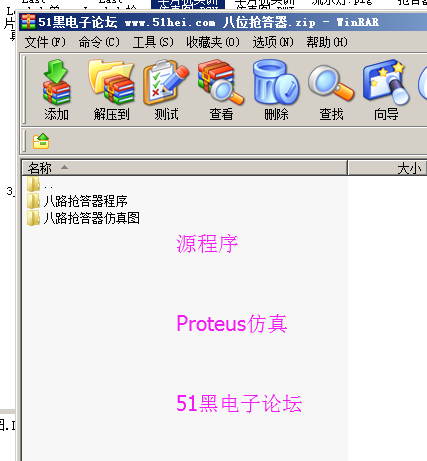

单片机8位抢答器及仿真和源程序 希望对大家有用
  1. //名称:八路抢答器
  2. //功能:主持人按下按键开始抢答,此时抢答灯闪烁
  3. //十秒内抢答,如果没有抢答的则直接复位
  4. //如果有人抢答成功,则其他人抢答无效,60s内答完超过60s自动复位
  5. //回答期间抢答灯常亮,回答的人方灯闪烁,直到回答完毕,灯常亮表明回答有效
  6. //如果超过60s自动复位,回答结束主持人打开按键,复位。

所有资料51hei提供下载:
八位抢答器.zip (72.99 KB, 下载次数: 34)
