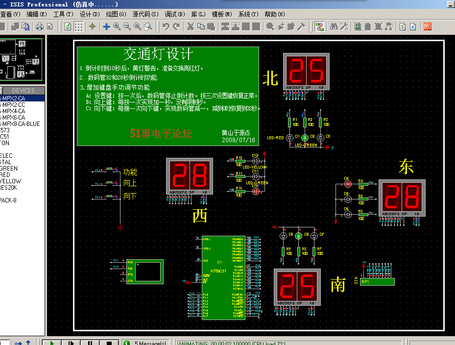

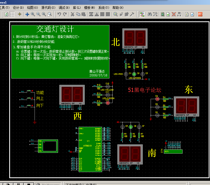

智能交通灯的proteus仿真图分享给大伙
1.倒计时到10秒后,黄灯警告,准备交换亮红灯。
2..数码管32和28秒倒计时功能.
3.增加键盘手动调节功能
A:设置键:按一次后,数码管停止倒计数。按三次设置键恢复正常。
B:向上键:每按一次实现加一秒,没有限制秒。
C:向下键:每接一次向下键,实现数码管减一,减到0时恢复到32秒。
  1. #include <reg51.h>
  2. #include <stdio.h>
  3. #define uchar     unsigned char
  4. #define uint      unsigned int
  5. sbit key1=P3^2;
  6. sbit key2=P3^3;
  7. sbit key3=P3^4;
  8. sbit key4=P3^5;
  9. uchar h,count,num,dat,flag,dat1,num1,key1num,temp;
  10. uint r=0;
  11. uint s;
  12. uchar code  dis[]={
  13.
  14.         0Xc0,/*0*/
  15.         0Xf9,/*1*/
  16.         0Xa4,/*2*/
  17.         0Xb0,/*3*/
  18.         0X99,/*4*/
  19.         0X92,/*5*/
  20.         0X82,/*6*/
  21.         0Xf8,/*7*/
  22.         0X80,/*8*/
  23.         0X90,/*9*/
  24.         0Xff,/*NULL*/
  25. };
