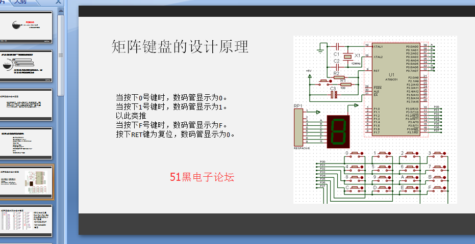

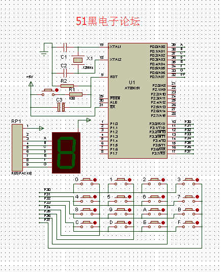

基于51单片机设计的光矩阵,附件里面带有ppt文档和视频文件(利用proteus仿真)
仿真原理图如下(proteus仿真工程文件可到本帖附件中下载):
ppt文档:
