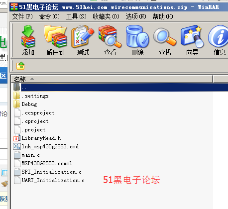

以上是基于msp430实现的单片机与电脑之间的串口通信。
下载:
wirecommunications.zip (29.83 KB, 下载次数: 22)
