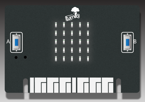

  最近发现一很好玩的中国式BBCmicrobit开发板--TurnipBit开发板,既可以拖拽,也可以用micropython来编写,既有可视化编程页面,也有代码编写页面,属于孩子家长的神器,只需这一个开发板外加随便一个纸盒即可DIY一个简易的音乐盒,还能随便切换音乐哦!我们可以随便用一个纸盒来当做音乐盒外形跟框架,然后我们用这个板子加一个耳机或者一个外放就能播放我们自己谱写的音乐啦!下面我们开始DIY我们的音乐盒!

  1.TurnipBit开发板(我这个是朋友送的,可以从某宝上购买),给大家爆个照

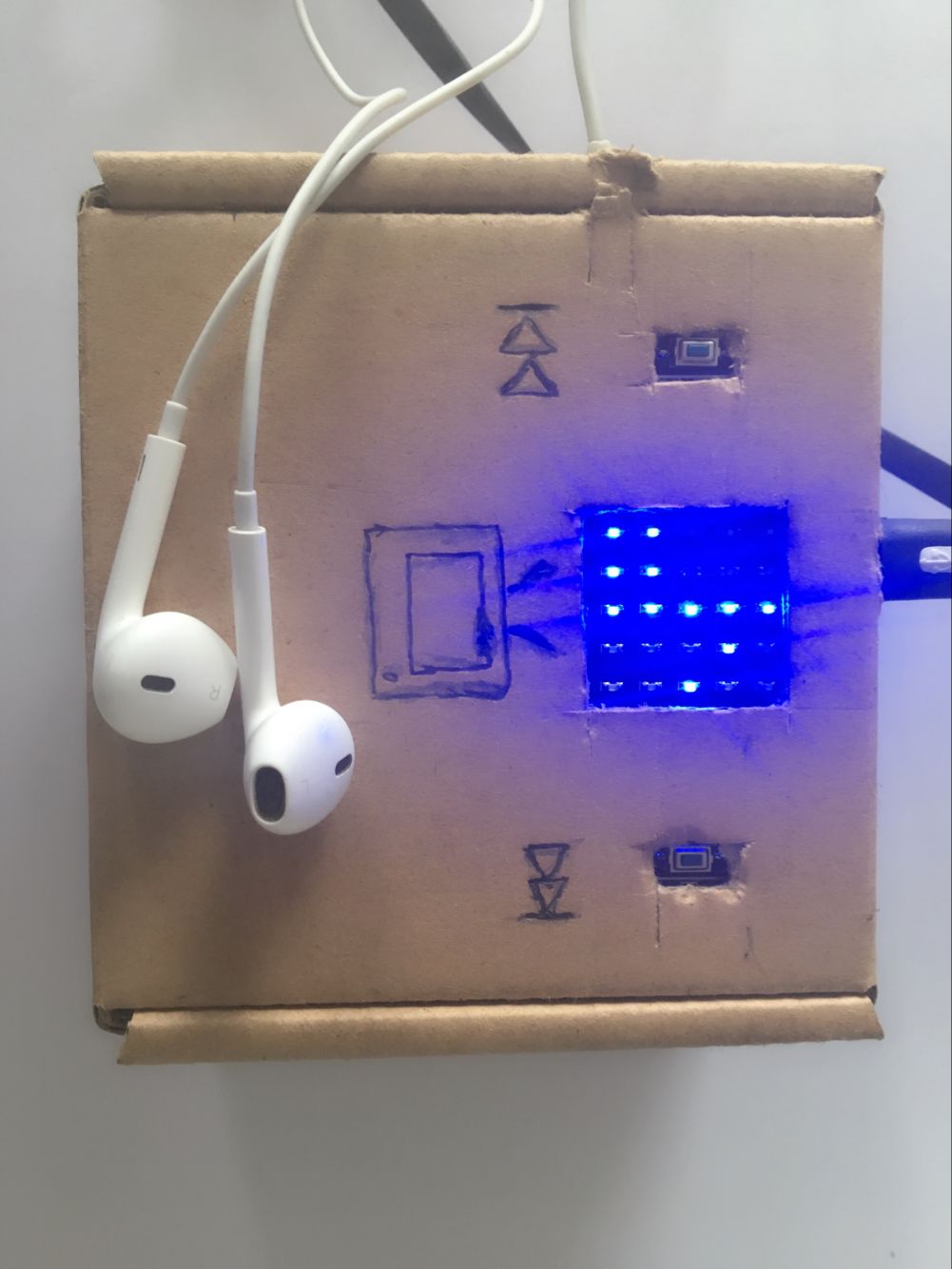

  先上个成品图(孩子还给画了上一曲,下一曲以及显示屏的图标,虽然有点丑,但是不想打击孩子的积极性,挺萌的哈),micropython代码是我写的,显示屏的图形是孩子拖拽的,一起动手把开发板在盒子里面固定,数据线连接到电脑上,写好我们要编写的程序,将程序写进板子里,就直接可以播放啦,注意那个显示屏是动态的哦,简单吧,那就动手做起来吧!!!
