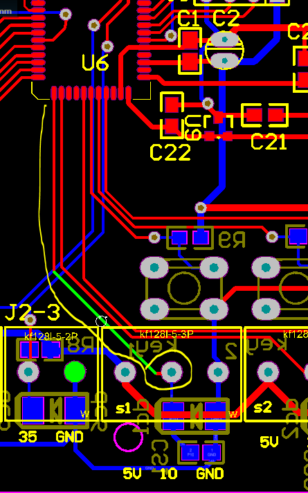

AD口按例程设置的强推挽,黄线标的就是ad连接线,应该不算长

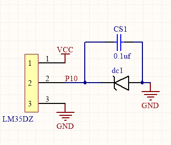

你这PCB画的实在不敢恭维,ADC输入端口一定要设置为高阻,不是强推挽,接稳压二极管dc1也没有多少实际意义,推荐一个实用电路如下图,就算传感器输出电压超出许多也不会烧I/O口,而且抗干扰很好。

你这PCB画的实在不敢恭维,ADC输入端口一定要设置为高阻,不是强推挽,接稳压二极管dc1也没有多少实际意 ...
让您见笑了,学机械的,没有基础,买个开发板,本来是想让孩子学的,结果我学了几个月,用着啥先学,真要感谢您,加上那个电阻,立马稳定了,就是不明白原理。
