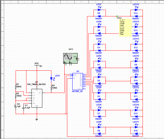

CD4017的网线测试仪(原理图)Multisim仿真
采用CD4017制作的网线测试仪电路:  接通电源后,NE555得电工作,产生方波,LED1闪亮。其方波上升沿触发CD4017的CP端,因CD4017的CR接地时,各Y端有译码输出。而输出端(YO—Y9)只有一个高电平循环出现,其余均为低电平。两边的LED依次点亮表示网线正常,如果有一盏灯不亮,代表异常,顺序不对,代表网线接线顺序不对。

这是普通8根线的, 做个30线的吧,加上几片4017, 另外,在另一端,用单片机依照这个顺序来显示出序号,这就完美了,
