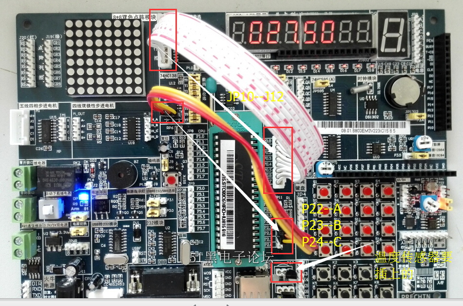

  1. /**************************************************************************************
  2. *                              DS18B20温度传感器实验                                                                                                  *
  3. 实现现象:        具体接线操作请看视频。
  4.                         下载程序后,在温度传感器接口处,按照丝印方向插好温度传感器,数码管就会显示
  5.                         检测的温度值,
  6. 注意事项:
  7. ***************************************************************************************/

所有资料51hei提供下载:
新建文件夹.rar (38.35 KB, 下载次数: 22)

ID:653096 发表于 2019-12-16 08:43 | 只看该作者
我们老师上课用的就是这个图,哈哈,一模一样
