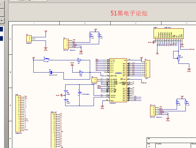

BH1750FVI光强传感器和51单片机接口的电路原理图如下:

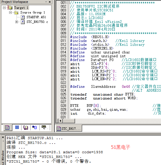

  1. //***************************************
  2. // BH1750FVI IIC测试程序
  3. // 使用单片机STC89C51
  4. // 晶振:11.0592M
  5. // 显示:LCD1602
  6. // 编译环境 Keil uVision2
  7. // 参考宏晶网站24c04通信程序
  8. // 时间:2011年4月20日
  9. //****************************************
  10. #include  <REG51.H>
  11. #include  <math.h>    //Keil library
  12. #include  <stdio.h>   //Keil library
  13. #include  <INTRINS.H>
  14. #define   uchar unsigned char
  15. #define   uint unsigned int
  16. #define   DataPort P0         //LCD1602数据端口
  17. sbit          SCL=P3^4;      //IIC时钟引脚定义
  18. sbit            SDA=P3^5;      //IIC数据引脚定义
  19. sbit      LCM_RS=P2^0;   //LCD1602命令端口
  20. sbit      LCM_RW=P2^1;   //LCD1602命令端口
  21. sbit      LCM_EN=P2^2;   //LCD1602命令端口
  22. #define          SlaveAddress   0x46 //定义器件在IIC总线中的从地址,根据ALT  ADDRESS地址引脚不同修改
  23.                               //ALT  ADDRESS引脚接地时地址为0xA6,接电源时地址为0x3A
  24. typedef   unsigned char BYTE;
  25. typedef   unsigned short WORD;
  26. BYTE    BUF[8];                         //接收数据缓存区
  27. uchar   ge,shi,bai,qian,wan;            //显示变量
  28. int     dis_data;                       //变量

感谢楼主,你在原理图中标注的是gy-30和TSL2561的意思是这两款光照传感器都可以完全复制使用你的这个程序对么,接口接线完全一样呗?
ID:312193 发表于 2018-4-20 12:10 | 只看该作者
还有就是,你的光强模块,和P20的插口怎么都有两个在原理图中

谢谢分享,原来需要用Keil2才能打开,终于成功打开了,编译ok,后面慢慢研究代码

运行不了呀

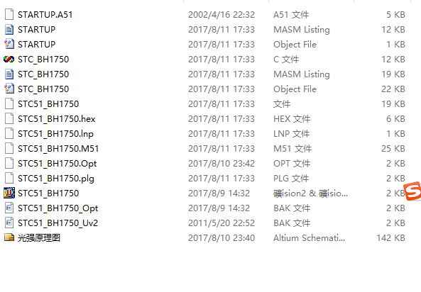

您好,我下载了你的附件,但是里面的工程文件需要用Keil那个版本来打开呢?

只要是想看你的protel原理图,程序我可以自己写
