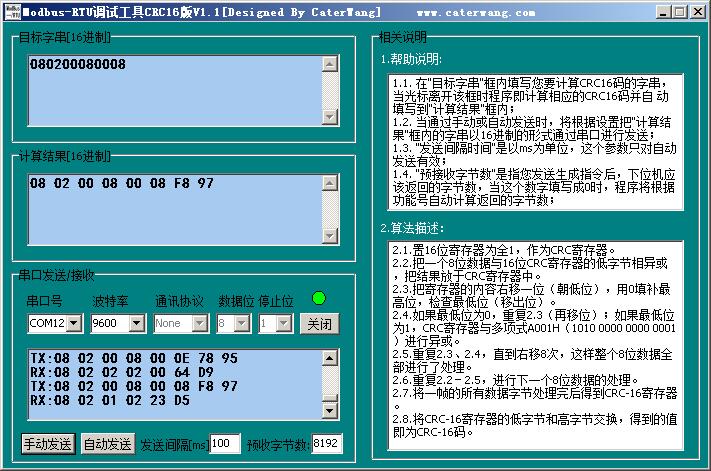

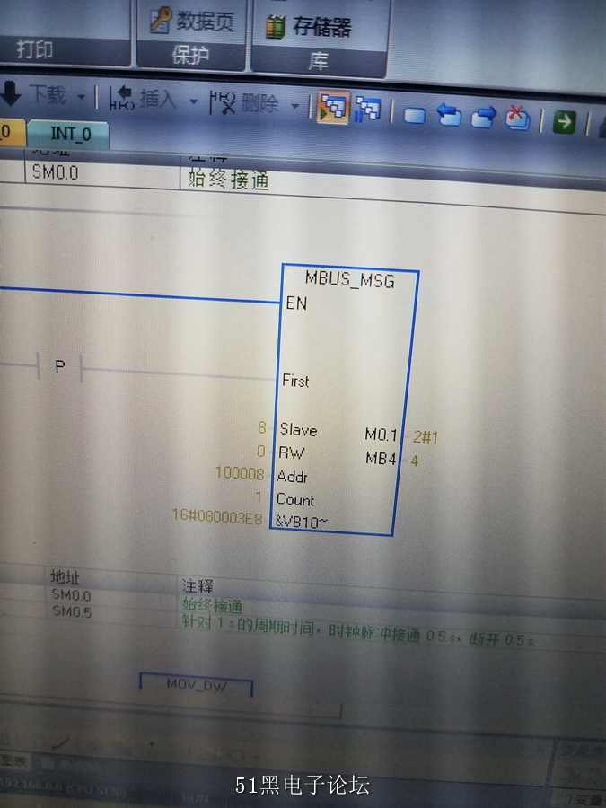

单片机是stc89C52  ,自己写的通讯程序,本想跟PLC做通讯的,单片机扫描P1P2引脚做I/O输入,通过串口给PLC数据。在和PLC调试前MODBUS RTU串口调试工具试过,收发正常,单字节无校验,数据帧CRC校验,波特率9600单片机报文格式举例:08 01 00 08 00 0A CRC低 CRC高
定义依次:08地址  01功能码  0008起始地址  000A位数 CRC就不用说了
通讯的时候PLC报错误代码4,不知道啥原因,大伙帮我看看啊

MODBUS rtu  串口助手正常的,谁能帮我看看啊

收到的这一帧也不对呀,
哪里不对?返回地址08  功能码02   两个字节的数据02,第一字节02,第二字节00  后面是CRC校验
