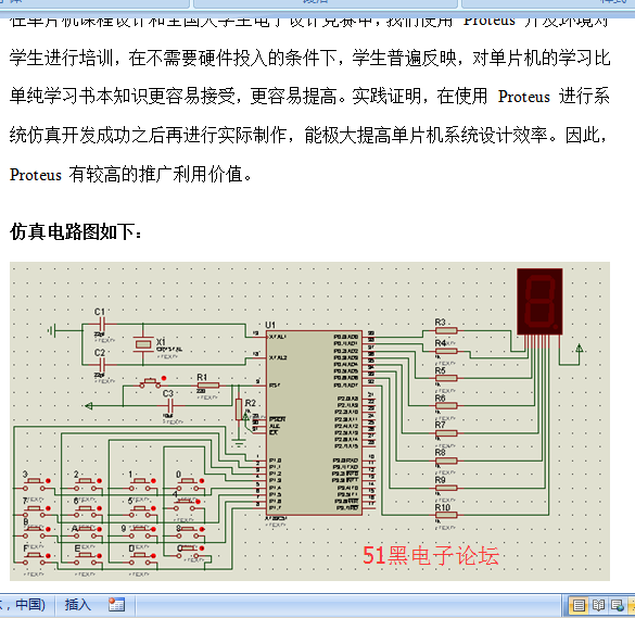

数码管显示4x4键盘的键号仿真原理图如下(proteus仿真工程文件可到本帖附件中下载)
