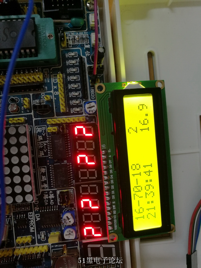

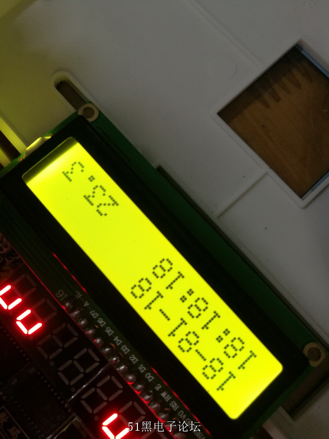

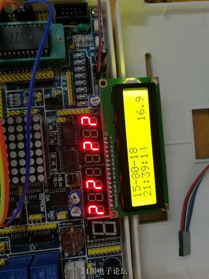

ds1302+1602+18b20+四个按键调时间制作成功
按键两个控制加减,再两个按键控制选择,选择的时候屏幕显示调整哪个,例如调整年,屏幕就显示1
16.9代表是温度
温度显示是实时温度
正常显示
调年份显示1
调月份显示2

楼主的截图里面怎么会有70和80的显示呢,似乎是月份的位置,应该还有bug吧

ID:288065 发表于 2018-5-5 14:45 | 只看该作者
月份为啥有80啊,乱码还是错了
ID:242950 发表于 2018-6-4 17:04 | 只看该作者
YQQ 发表于 2018-5-5 14:45
月份为啥有80啊,乱码还是错了
这是好久之前写的,这个月份乱码了,或者程序本身有点问题
ID:242950 发表于 2018-6-7 22:40 | 只看该作者
减应该到255置0,这个没有注意,大家改一下就好了
