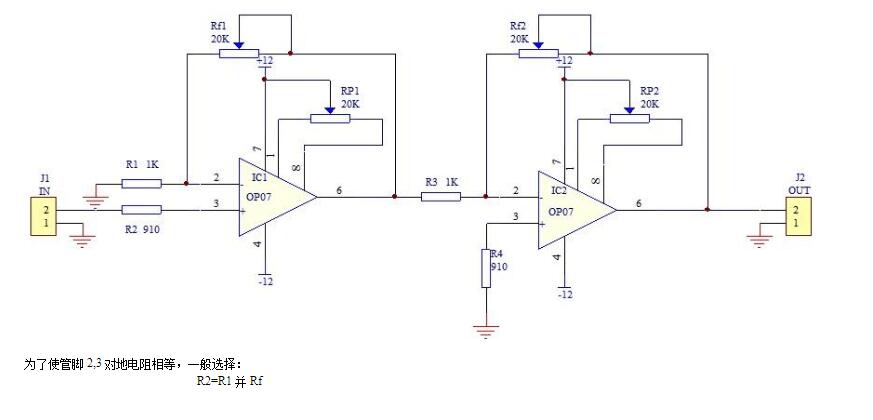

求op07的仪表放大电路的原理图
各位大哥,请问谁有op07的仪表放大电路的原理图
ID:240626 发表于 2017-11-29 12:16 | 只看该作者
给你一个
