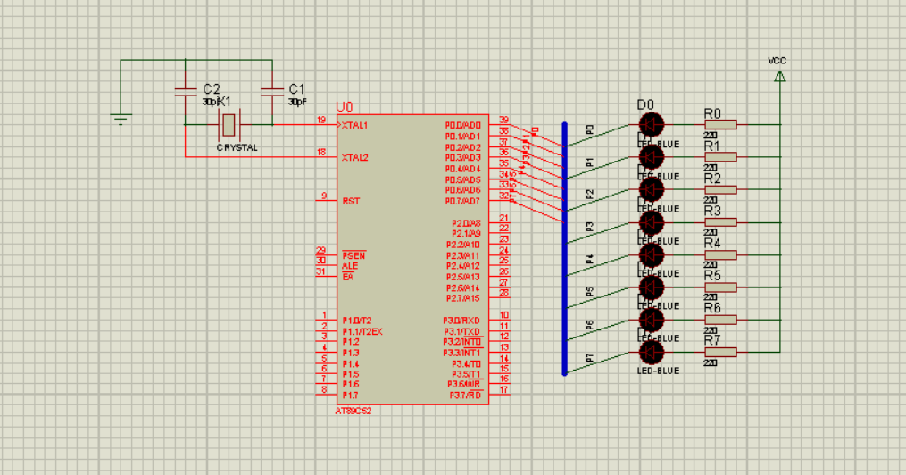

proteus单片机仿真技术跑马灯
#include <reg51.h>
void Delay();
void main()
    unsigned char i;
    unsigned char temp;
    P0 = 0xff;
        temp=0x80;
        for(i=0;i<8;i++)
            P0=~temp;
            Delay();
            temp=temp>>1;
void Delay()
    unsigned char i,j;
    for(i=0;i<255;i++)
      for(j=0;j<255;j++);
