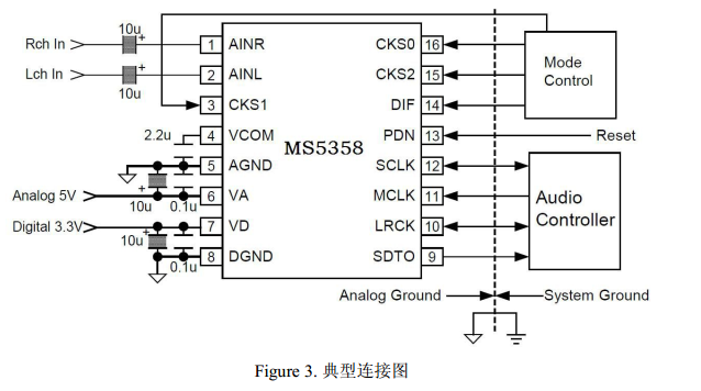

瑞盟科技MS5358 96kHz 24 DS ADC
描述
MS5358 是带有采样速率 8kHz ~ 96kHz 的立体
A/D 转换器,适合于面向消费者的专业音频系
统。
MS5358 通过使用增强型双位 DS 技术来实现其
高精度的特点。MS5358 是单端的模拟输入所以不需
要外部器件。音频接口有两种模式(最高有效位对
齐, I 2S )适合用于像 DTVDVR AV 接收器的系
统。
莫生 1 5 1 1 2 4 7 6 0 1 0
主要特点
线性相位抗混叠数字滤波器
单端输入
带失调电压消除的数字高通滤波器
信噪失真比:  92dB
动态范围: 102dB
信噪比: 102dB
采样速率 8kHZ 96kHz
主时钟:
256fs/384fs/512fs/768fs  (8kHz ~ 48kHz)
256fs/384fs  (48kHz ~ 96kHz)
