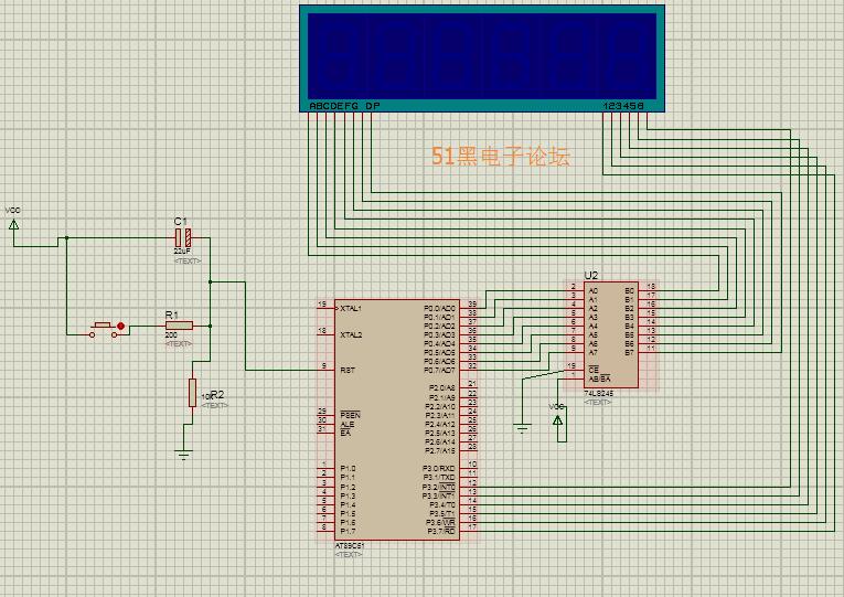

关于一个c51的表设计。
单片机汇编源程序如下:

所有资料51hei提供下载:
表设计 课程设计.zip
