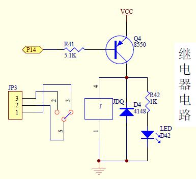

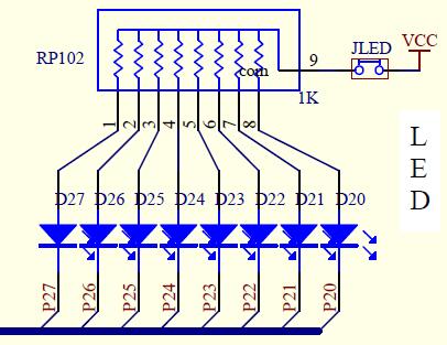

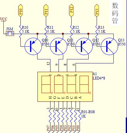

我很久以前才学习红外遥控时,编的程序,可能不是最好的,不过,正好对上你要的功能。
此程序对应硬件如图所示:
    程序功能:
        1、运行程序,按遥控器按键,在数码管上显示相应的控制码(以16进制显示);
        2、对特别的几个键,有相应的现象出现:
        (1)电源键,使继电器工作或断开;
        (2)静音键,使蜂鸣器响或不响;
        (3)快进键让LED灯向右出现一次走马灯现象;
        (4)快退键让LED灯向左出现一次走马灯现象;
        (5)按0~9,数码管显示所按的键号;
        (6)按其它键,不会改变已经按的数字键的显示,表示看电视台开关电源或静音、快进快退,都不会改变台号。
        (7)其它键没想好怎么以现有板产生相应功能,所以按下后,没有特别现象,只有显示其控制码。
